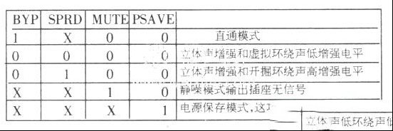

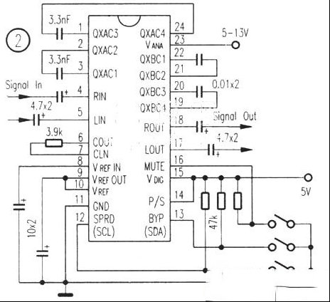

   图2为Q-Sound提供的典型应用电路,各输出模式与各控制端的逻辑关系见附表。
    ①②③、19、20、21、22、24脚为3D增强电路的外接电容脚,④⑤脚为信号输入端,17、18脚为输出端,⑥脚为中间声道信号输出端,可单独接一功放推动中间音箱。但一般通过一电阻输入到⑦脚,通过Ic内部合成,再由17、18脚开掘输出,⑧脚为Ic内部产生的参考电压,⑨脚为参考电压的输出端,⑩脚为参考电压的输入端。12脚为增强效果控制端,高电平为效果增强,低电平为效果减弱,13脚为直通/3D虚拟切换控制,高电平为直通,低电平为3D虚拟,14脚为并行/串行方式控制,高电平为并行控制方式,低电平为串行控制方式,15脚为数字控制电源,电压为5v,16脚为静噪控制端,高电平为静噪有效,23脚为电源电压,电压为5—13V。

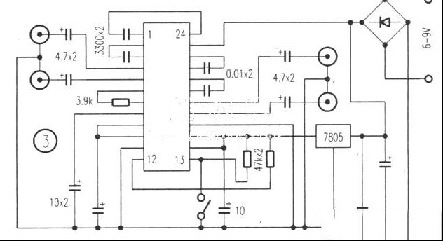

    QS7779PF的应用非常简单,按图2电路装好,加插在普通立体声功放前级前或VCD、DVD(混合立体声输出)后,接通电源,播放一张带杜比环绕声信号的碟片,即可试听,你一定会获得意想不到的效果,你试播一下《真实的谎言》开始的枪战那一段,听听两耳后面有没有声音。图3制作的电路经本人在几间音响厂家的试音室试听过,均获一致好评。
