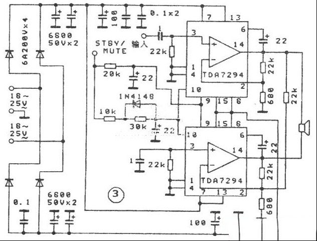

  一、外形及端脚见图
  ①待机地,②反相输入,③同相输人,④地,⑤、11、12空脚,⑥自举,⑦+vs(信号),⑧ -Vs(信号),⑨待机,⑩静音,(13脚)+vs(功放),(14脚)输出,15脚 -vs(功放)。内部原理框图和典型应用电路见图2。

  三、TDA7294应用电路
  对于歌舞厅等大功率专业应用领域,可选图3的BTL功放成品板,两只TDA7294均配各自专业散热器,在vs=±25V8Ω时,最大连续输出功率达150W;在±35V 16Ω时,最大连续输出功率达170W。
