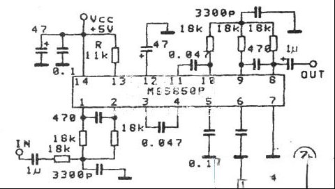

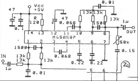

    家电维修小编给大家分享这篇文章介绍的数码卡拉OK处理电路M65850P由日本三菱公司97年推出,内含输入、输出低通滤波器、A/D、D/A变换器和SRAM静态存贮器、时钟振荡器以及自动复位、开机静音、延迟、主控逻辑电路等,内部方框图见图1。该电路采用ADM对音频信号进行A/D、D/A转换处理,并使用内置20kB的SRAM静态高速存贮器进行信号存贮,此种数字模拟处理方式最大特点是用较小的存贮器容量,也能达到高效低失真的处理效果,属目前性价比高的优秀数码处理方式。在处理环绕声信号时,其总谐波失真小于0.2%,在作卡拉OK混音处理时,其总谐波失真小于1.2%。
  M65850P采用双列直插式14脚塑料封装。典型应用见图2a、2b,电路中R决定延迟时间约164ms,带通频率约5kHz,主要用于卡拉OK处理电路。在图2b中,R为11k时,延迟时间约20ms,带通频率约7kHz,主要用于环绕声信号处理。

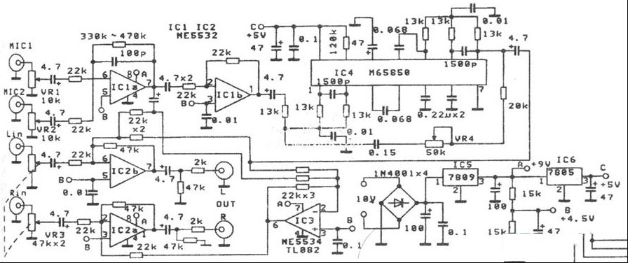

  图3为M65850P用于卡拉OK的典型电路,电路设置有VR1、VR2话筒音量控制,VR3音乐输人信号控制,VR4回响次数深度控制,电路延迟时间约164ms,带通频率约5kHz。该电路混响性能优于M50195P,并可与M65831AP比美,而它的售价则为M65831的一半,确实物超所值。
