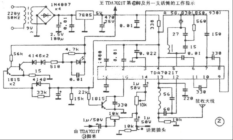

   图中MC2833⑤脚为话筒信号放大器输入端,15、16脚为射频振荡,经调制后的话筒信号送入缓冲器,14脚外接吸收回路,⑧脚内接发射管,⑨脚输出调频发射信号。调节①脚和16脚所接L或晶振可改变振荡频率,从而使发射与接收频率相一致。Ic⑩脚为电源,9V电池供电。ICM-306的麦克风接收器(图2)的Ic型号为TDA7021T,在ICM-306接收器中采用了两片这样的块子分别为A话筒和B话筒解调。接收天线接收的信号经。TDA7021T 12脚送入,经解调后14唧送出,A、B两话筒的音频信号经Ca混合由同一话筒插头输出。接收器中发光二极管唯有在发射与接收频率相一致时才被点亮。改变Ic⑤脚所接L与晶振可使其接收频率与发射频率相一致。为避免A话筒和B话筒的相互干扰,厂家使用了不同的相差一定频率的晶振,而且两组话筒在电路上也相互蚀立。
