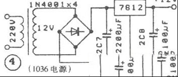

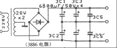

    电源(见图4)。整流桥是MOTOLA 40A/600V;滤波电容用6~8只Rubycon(红宝石)或NICHICO(黑金刚)6800uF/50V,保证大动态时有足够余量。继电器选用进口触点电流大于15A的;变压器用500W以上环牛,次级输出电流6A以上。散热器尺寸30×9 x 6.5(cm),每声道一片。功放Ic选用绝缘型的3886TF。Ic与散热器之间涂上导热硅脂。如用非绝缘型的3886BT,应注意Ic与散热器间的绝缘。

1.用数字表测直流输出应为±36-39V;

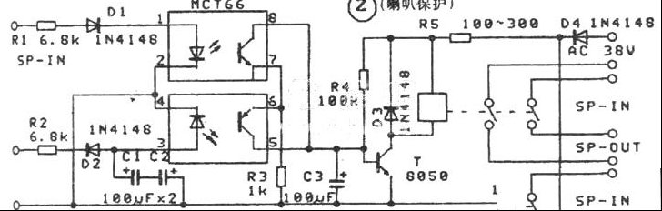

  4.喇叭保护器的延时调整见图2。
  当保护电路输入交流24~30V时,电阻R4阻值大则延时时间长。

  (2).1036以经7812供电较好。电压高、动态大,噪音相对也大些,应注意其信号地尽可能远离电源地。1036输人级是场效应管,输入耦合电容漏电严重时,会损坏IC。
