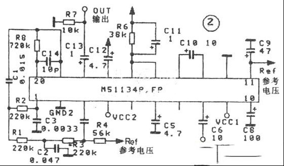

  工作原理是采用数字滤波方法检测输入信号中的低频成分的电平高低,加强相应低频成分并进行低频动态扩展(由压控放大器完或)。可以看出,其工作原理不同于一般的低通滤波器形式的重低音加强电路(这种电路提供的重低音信号听感上软绵无力,而M51134P提供的重低音效果有强烈的震撼感,在表现雷声、炮声等方面尤显优点)。如果输入信号中无低于120Hz的成分,则该电路无任何输出,这一点在使用中要注意,不属故障,典型应用电路如图2所示。
  其电气参数为:工作电压12V、5v两组,工作电流12mA、1mA;输出电压2.5Vrms;失真度1.3%;输出噪声-93dB;响应时间2.5ms。
