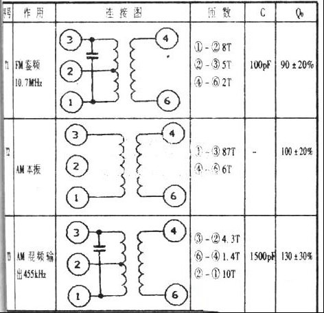

摘要: AN7025K和AN7025S二者性能一致,但外形封装不同。AN7025K采用22脚双列直插封装,AN7025s采用24脚双列扁平封装。工作电源电压范围为1.8-6.6V。电路内AM部分包含了混频、中放、检波及AGC功能;FM部分包含了中放 ...
    AN7025K和AN7025S二者性能一致,但外形封装不同。AN7025K采用22脚双列直插封装,AN7025s采用24脚双列扁平封装。工作电源电压范围为1.8-6.6V。电路内AM部分包含了混频、中放、检波及AGC功能;FM部分包含了中放、鉴频、锁相环立体声解码及立体声显示灯驱动电路。
  该电路如外接一块FM调谐器和一块双声道音频功率放大集成电路,就可组装成一部AM FM立体声收音机,电路见附图,电路中线圈规格见附表。
 AN7025S的最大电源电压Vcc=6.6V,允许功耗Pd=260mw,(Ta=25℃)。
