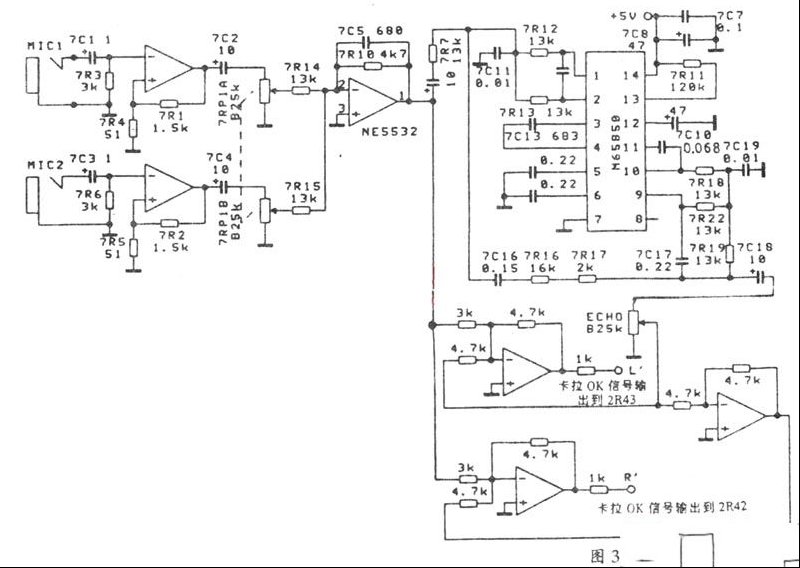

  AVK100机采用了M69032杜比定向逻辑解码电路和性能优良的M65830延时电路,中置和环绕功放均采用美国NS公司的优质功放IC LM3886,因此以优良的性能取得杜比公司的认证。AVK100机还带有性能优良的卡拉OK电路(电路图见图3),可满足家庭卡拉OK演唱的要求。

    7.卡拉OK演唱时无混响。
    此故障可能是延时电路M65830失效或混响电位器损坏引起的。最好先检测该部分电路的电源电压是否正常。
