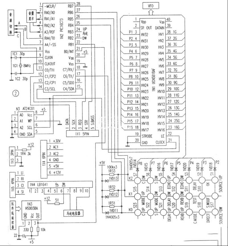

  二、系统控制电路
  AVK200的系统控制核心是美国MICROCHIP公司研制的单片机PIC16C73A。其功用是将各种操作信息进行处理,对受控电路实施控制,并将相应的工作方式及有关信息显示在荧光屏上。其组成电路如图2。
  (一)、操作显示电路
    1.操作输入电路。该机操作输入电路包括键控电路和红外遥控电路两部分。各操作按键设置在键控输入线构成的3×7矩阵电路上。lN1的④-⑩脚输出七个按键扫描信号(P2~P8),分别经七只隔离二极管1V14—1V20送到七组操作扫描线。每组扫描线设有三个按键。可产生三组按键指令(K0~K2)信号,当有按键被有效按动时,按键指令分别从1N2的25-27脚输入,经识别、处理输出各种控制信号,对受控电路进行控制。
    在控制部分接人一只8位输出锁存移位寄存器(74HC595),作为IN2的口线扩展使用。lN3(HS0038A)接收到来自红外线遥控器的各种操作指令,然后传送到1N2,从而实现遥控操作。
    存储器AT24C01A将机器工作状态(即1N2发出的各种数据)进行记忆。当机器因关机或其它原因掉电时,由于机器的工作状态已经被记录保存,从而使下一次开机时,机器能够自动恢复到前一次的操作状态,使用户不必重新设置机器工作状态。
    2.显不电路。1N2输出操作指令数据给各功能部分的同时,将相应的工作方式及有关信息处理成脉冲数据发送给1N1(UCN5818AF),1N1输出相应的电平信号,以控制VFD的内容显示。

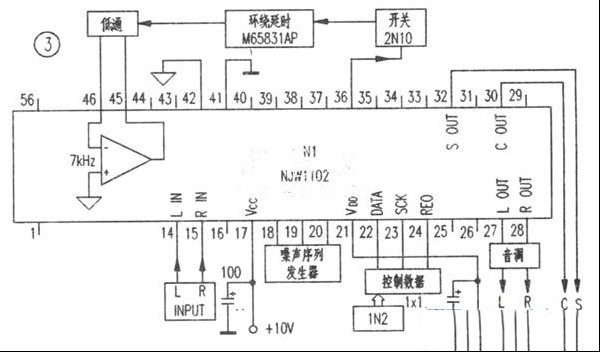

      AVK200解码芯片采用日本JRC公司的NJW1102。解码部分电路如图3。1N2发送的数据通过1x1输入Nl的22-24脚,使2N4做出相应的状态改变。
      三种声场模式:2CH(即传统立体声模式);杜比3 STEREO(在这种模式时,环绕声道不工作);杜比定向逻辑状态。
    三种中置模式:正常模式(NORM);宽带模式(WIDE);幻像模式(PHANTOM)。在幻像模式时,中置声道不工作,中置信号被分配到左、右声道。
    四挡环绕延时:15ms;20ms;25ms;30ms。
    噪声序列测试(TEST)。

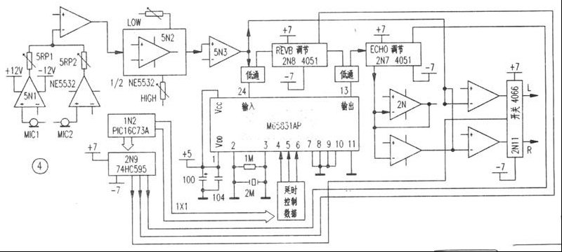

  五、卡拉OK电路
    该机的卡拉OK芯片采用日本三菱公司的M65831AP,自带A-D转换、静音功能和存储器,具有很小的失真度(0.5%)和良好的信噪比(-92dB),可以实现16挡的不同延时。卡拉OK电路如图4。
    话筒信号经一级运放放大,通过话筒音量电位器调节。再通过一级放大后到话筒高、低音调处理。该机的话筒音调和线路音调电路互相独立,但原理相同。话筒信号从音调电路出来、经一级射极跟随后,一路进入M65831AP,另一路与延时放大出来的信号混合并放大,再经相位处理通过2N11的选择进入主放大电路。
    1N2发送的指令信号通过1x1输入到M65831AP的④-⑥脚,从而控制延时时间。在M6583l的13脚和23脚间接入的八选一电子开关2N8(4051),是用于调节2N6的反馈(REVB)深度。2N7的作用是控制混响(ECHO)量的大小。2N11用于对环绕延时与卡拉OK部分的选择及相关控制。
    1N2发送的指令数据传递给2N9,然后由2N9输出指令信号去控制2N7—2N11的工作状态。

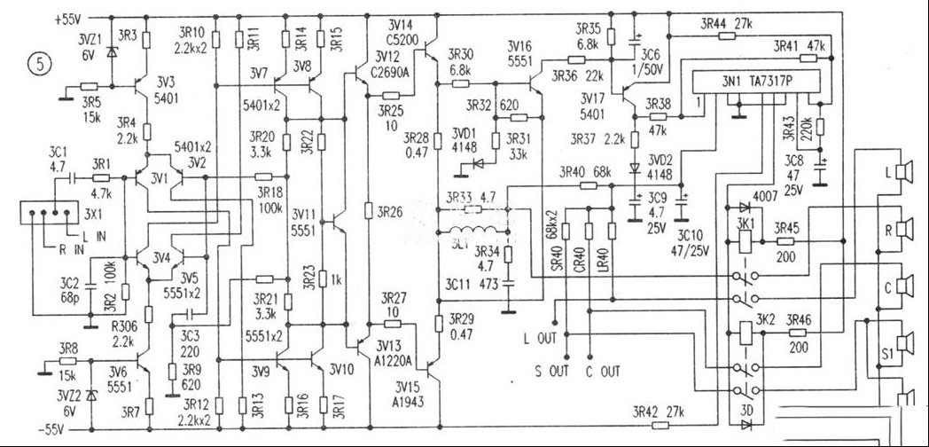

  六、功率放大电路
    该机的L、R主功放部分采用全对称、全互补、无大环路负反馈放大线路。末级采用东芝公司的2SC5200和2SA1943对管推挽输出。该电路和广受好评的湖山2 x 100JMKⅡ类似,具有良好的瞬态响应和保真度,十分适合做AV放大器,如图5。
     如果机器出现连接线接触不良或者前级信号自激情况,将造成功放的输出端茹贝尔网络损坏,甚至烧毁大功率管,维修时要重点检查这些因素。如果电容3C3(220uF)出现漏电现象,会造成机器输出端直流漂移或者声音失真(频响差)。
    中置、环绕部分采用美国国家半导体公司的LM3886做功率放大。

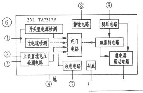

  七、保护电路
    该机的保护电路以TA7317P为核心构成,可以实现开机延时静噪、过载保护、输出端直流漂移保护、关机保护等功能,具有很高的可靠性。其内部方框图如图6。
  保护电路的原理:开机时3N1的⑧脚所接延时电容开始充电。大约经过6秒钟,3N1的⑥脚置低,继电器闭合,功放输出接通。当机器因扬声器或其他原因引起功放输出端出现短路等过载情况时,3V16导通,3N1的①脚变为高电平,⑥脚置高,继电器切断输出。同理,功放输出端出现直流电压或关机时,3N1都将立即动作,使继电器切断输出。

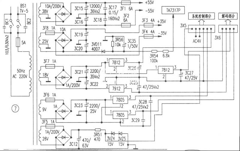

  八、电源电路
    该机主功放和C、S声道电源分别为±55V和±35V。一组+30V的稳压源供给VFD;一组±12V作为整机运放电源;一组+12V作为马达用电源;一组+5V电源供给CPU;一组+5v电源供给解码芯片和卡拉OK电路。由于该机每一组电源上都串人了单独的熔断丝管,当因某种原因造成熔断丝管熔断时,机器将会出现VFD无显示、整机无输出、马达电位器无法控制等情况。电源电路如图7。
