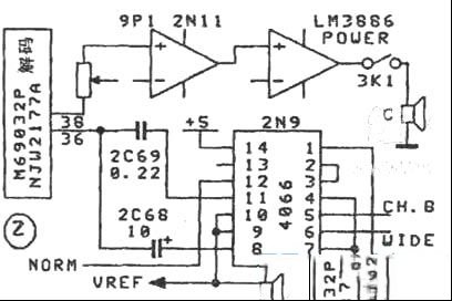

    如图2所示,该机型解码芯片为日本MITSUBISHI(三菱)公司生产的M69032P或JRC公司的NJW2177A。输入立体声信号经2N7解码处理产生的中置(c)信号,由第36脚通过电子开关2N9的模式选择后,再由第38脚输出到总音量控制器,然后经2N11放大、c音量控制器、功放、保护电路,输出推动中置音箱。首先检查功放部分,没有发现问题;关机测量连接线,也未发现接触不良;再测由CPU传送到2N9第⑥脚和第12脚的控制信号。在C.MODE模式选择在宽带(WIDE)时,第⑥脚立即置为高电平(+4V),这说明由CPU发出的指令传送没问题,用万用表1K挡测宽带模式时2N9第⑧、⑨脚之间阻抗,也处于高阻抗状态,说明2N9已经损坏。更换后,故障机修到这里,终于修好值得探讨。。

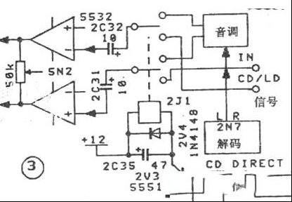

    故障表现为表现为左、右声道输出有时正常,有时没有输出,这说明线路中存在接触不良现象。打开机箱,将所有接插件重新插好后连机检查,输出正常。用力震动几次,故障再次出现。将机器置于PRO.LOGIC(定向逻辑)状态时,中置和环绕输出始终正常,说明解码和解码之前的电路没有问题。
  由图3可以看出,解码出来的L、R信号经过音调部分,再经过一只继电器切换到平衡控制器后到音量控制、运放、功放输出。关机用万用表测量这一流程中的连接线扎,没有接触不良情况。除连接线外,机械性接触的只有继电器2J1(用于CD直通选择控制)。CD直通有效时,继电器常开触点接通,只能接入CD/LD信号,解码和音调被切断。CD直通取消时,继电器常闭触点接通。按前面板上的CD直通键(CD DIRECT),能清楚听到2J1动作的声音,但在故障出现时,2J1的常闭触点处于开路状态。更换2J1后,故障机修到这里,终于修好值得探讨。。
