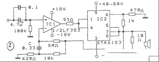

     2.用LF353推动STK6153
    STK6153采用全互补对称结构,有速度高、精变高、噪音低、功率大等优点,由于内部使用恒流源偏置,故状态稳定。其外露散热器已与内电路电气绝缘,使用方便。电路如图2。适当改变电阻阻值可以调整电路的增益。小容量隔直电容选用优质CBB电容能改善音质。
    本电路无须调试。试听时感觉高音出奇的鲜亮,甚至觉得是否有点夸张,但非常剔透毫无勉强感。主观评价比TDA1514的LM3886的高音分明,低音的弹跳感和质感也相当强,听感非常好。
