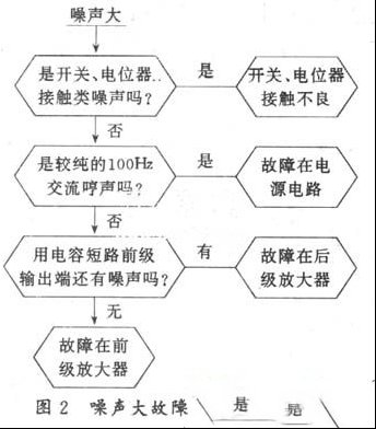

    2)接好音箱通电试机,轻轻摇动或扭动各种开关的按键或调节各音调、音量电位器,细听噪声是在哪个声道,是否随之加剧或减轻,以判断噪声是否开关或电位器接触不良所致。
    3)调节音量电位器钮,噪声大小是否随音量变化,并注意是哪种类型的噪声。若噪声随音量变化,故障部位在音量控制器之前;若无变化,则在音量控制器之后。
    4)按动各功能开关,加入或切除某部分功能电路,若噪声消
失或出现,故障部位就在切除或加入的那部分电路。

    2)“噪声大”故障的一般检修思路
    上面我们已经谈到,不同的故障原因引发的噪声,其特征是不同的,这一点恰好给检修提供了一条很有用的线索。把握这一线索,顺藤摸瓜,往往能事半功倍。例如,当噪声表现为稳定、纯净的100Hz交流哼声时,我们可重点检查稳压电路的三端稳压块、大滤波电解;若噪声为成份较复杂的感应噪声时,我们可着重检查有关部位的屏蔽接地是否有问题。
    对于开关、电位器等的接触不良引起的接触噪声,在直观检查中就很容易发现,也很容易鉴别,故这类故障一般不难排除。但须注意的是这类接触不良的故障,用户会送来修理,一般已很严重,若采用清洗的方法来处理往往效果不好。过不久又不行了,故对故障元件最好作换新处理。

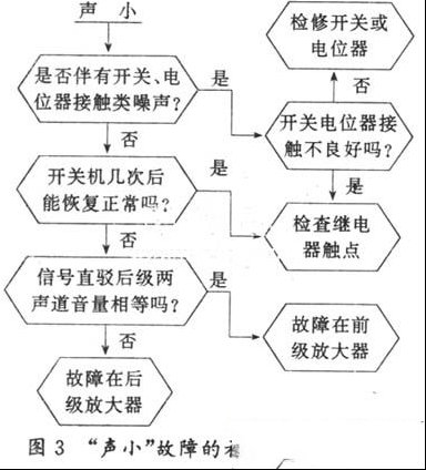

    首先检查过机信号线接触是否良好,然后给故障机加电,接上信号源,作下述两步检查。
    1)轻轻遥动或扭动信号选择开关、直通开关和扬声器选择开关的按钮或旋钮,若有关声道的声音大小随之变化或偶尔恢复正常,则“声小”是转换开关触点氧化、接触不良所致。通常由这类原因引起的“声小”故障,还伴有不规则的接触噪声。
    2)反复调节音量或音调电位器,若有关声道的声音变化有接触不良的特征,偶尔两声道声音还能恢复平衡,则“声小”是有关电位器接触不良引起的,如果直通开关良好,也可将之置于直通状态,若两声道恢复平衡,也可证明故障是音调电位器或其电路不良引起的。
    (2)机内“压缩”检查
    经上述机外检查,由面板元件引起的“声小”故障一般就可以落实,从而很快排除故障。但也可能面板元件都正常,未能查出什么问题。这时我们可采用“信号注入法”逐级检查功放电路,判断是哪一级两声道的放大量不一致。检查方法是:先将一单声道信号平均分配到两个声道后级放大器的输入端(须在耦合电容之前)若声像在两音箱之间的正中位置,表明两后级放大器正常。然后将信号移至前面一级的输入端,如LG-2080功放IC2输入端,若声像正常,再把信号往前移一级,依此类推。当信号移至某一级输入端时,声像偏移正中位置,这就说明这一级两声道的放大量不一致。运用这一方法,便可很快把故障部位缩小。
    “声小”故障的初步检查压缩流程见图3。

    对于开关、电位器接触不良这类硬故障引起的声小,机外检查对一般已能落实。可视故障程度给予清洗或换新修理。
    当初步检查落实为前级放大器两声道大量不一致时。本着“先易后难”的原则,可选检查故障是否耦合电容C7或反馈接地电容C8容量变小所致。方法是用一只2.2u电容与“声小”声遭的C7并接,如声音恢复正常。表明C7已变小用2.2u电容取代便可排除故障。如声小如故,说明故障非C7所致。可改用100u电容与“声小”声道的C8并接试之。若仍如故,则应检查的反馈电阻R18或R19是否阻值变大或变小了。对于R18,用万用表在路测量便能得到较准确的结论,而R19的值来估计,或干脆焊开一头分别检查,便可定夺。前级放大器中会引起放大量不一致的就这几个元件。而IC1无增益,且无外围元件。一般可免查。这几个元件中一般总有一个变值。换新后故障即可排除。

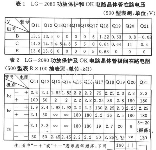

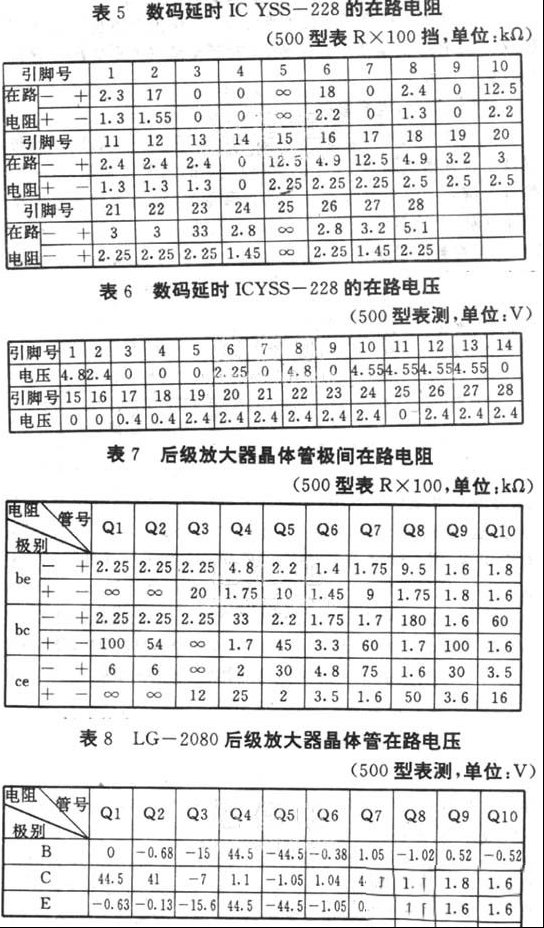

    若故障不是上述原因引起的,可在路检查一下信号通路中串联的几只电阻,Q11、Q12的在路电压和极间正反向电阻,用万用表测量,在路阻值一般都比标注值小,否则该电阻阻值可能已变大。可焊开一脚测量落实。测得Q11、Q12各引脚对地电压和极间正反向电阻可与表1、表2给出的正常值对照。若出入较大,则该管可能已坏,可焊下测量落实,注意表1中给出的Q11、Q12Vb比Ve还要低,这是受万用表内阻影响之故,若直接测其Vbe实际上有0.55V左右。

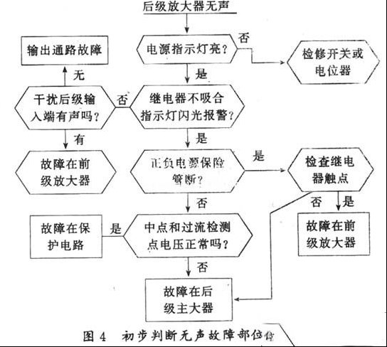

    上述检查若无异常,便可进行加电检查。接通电源2~3秒后若能听到继电器闭合声,电源指示灯亮,说明保护电路正常。这时可先测量电源各组电压,如果都正常,再用改锥干扰后级放大器输入端,若无声,说明故障在功放输入端至音箱一线;若有声,表明后级放大器正常,故障在前级放大器。对于立体声功放,两个声道的检查方法相同。
    若开机后听不继电器闭合声,应测量后级功率放大器输出中点电位,若中点有±1.5V以上失调电压,说明保护电路已进入保护状态(继电器不吸合),故障在后级放大器。如果后级放大器是采用前后级分别供电的,也有可能是前级电源有故障。此时要先检查前级电源,如正常才可认为后级放大器有故障。对予立体声功放,两个声道都要测量,因为立体声功放一般是两个声道共用一套保护电路,只要有一个声道中点电位>±1.5V,或R76上的压降>0.6V,保护电路就会启动,切断负载,两个声道均表现完全无声。而这时另一声道往往很正常,同理,当测得两声道中点失调电压均<0.3V,R76上的压降均在0.025V左右,而继电器未能吸合,才可判断两声道后级功放正常,故障为保护电路本身失灵。
    初步判断故障部位的检查流程见图4。

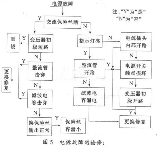

    (1)电源电路故障的故障原因分析
    1)电源故障的原因分析
    当电源有故障导致功放无声时,其故障一般表现为无输出电压或电压不正常。故障原因一般有:
    1。保险管规格偏小或日久性能变差,在大动态或开机对承受不了浪涌电流冲击而熔断。
    2。电源开关触点烧蚀损坏,电源插头内部开路使电路中断,无电压输出。
    3。滤波电容漏电严重,整流二极管击穿或过热软击穿弓{起交流短路。熔断电源保险管或某只整流管损坏开路使输出电压

    继电器不能吸合的检查判断则应围绕着继电器的正常工作条件是否具备这一点来进行。本电路中,继电器要能吸合,要满足两个条件,一是工作电压要能达到15V;二是驱动复合管Q18、Q19要能饱和导通,而饱和导通时,Q19ce间的压降为0.6V左右,Q18基极的控制电压要达到1.2V,因而检查时要测这三个电压值是否正常。
    先测保护电路的工作电压,即稳压管D5两端的电压,若小于15V或为零、说明工作电压没有正常建立,应检查:R98是否虚焊开路,D5是否击穿,C68是否击穿或漏电。若该点电压正常,再测Q19集电极电压。如该点电压接近15V,说明Q19没有导通,这时应进一步测Q18基极电压,若达到1.2V,说明控制电压正常,而Q19不导通的原因是Q19C极虚焊或开路,若达到5V左,说明Q19或Q19的be极虚焊或极间开路,若小于1.2V或为零,则说明Q19不导通是控制电压偏低所致。应检查C47是否漏电或击穿,R90是否虚焊或开路,Q17、Q13、Q14中是否有ce击穿短路的。保护电路晶体管的在路电阻、电压可参见表1、表2。

    检查落实后级放大器“无声”的故障点,一般应按直观检查所得线索按一定的步骤进行,现分述如下。
    1。正负电源保险管熔断
    这时不宜立即通电检查,可先用万用表R×100档普测输出管和推动管的ce极间正反向电阻,正常时正反向电阻至少都在1.6kΩ以上。这时,可换新保险管通电一试,若不再熔断保险管,输入人体感应信号有声,说明故障为输入信号过大使保险管熔断。若输出管和推动管的ce极间正反向电阻均很小(0~300Ω左右),说明已击穿了。而测正、负电源对地正反向电阻虽也能反映出短路情况,但要摘掉正负电源保险管再测,所得结果才较明显,否则由于滤波电容的影响,反应迟钝,即便输出管击穿了,也看不出什么变化。表7给出的是LG-2080后级放大器各晶体管极间在路正反向电阻,可供读者对照参考。若输出管已击穿,其发射极电阻巳可能烧毁开路,也应一并检查。待所有的短路故障机修到这里,终于修好值得探讨。后,方可通电检查或试机。
    2。保险管完好,但继电器不吸合
    这说明机内尚未形成破坏性故障,但保护电路已经启动,我们可给功放加电,先测量两个声道输出管Q9射极电阻R76两端的压降和输出中点电压。若R76的压降在0.6V左右,说明是过流保护,因LG-2080的过流保护阀值约为2.4A,R76、上的电压要达到0.6V左右,检测电路才开始动作。此时应立即关机,以免过热损坏,因为该机保护电路对负载短路造成的过流保护较有效。而对电路故障造成的过流只是切断负载,没有进一步的保护措施。导致过流的原因一般是电路自激,或偏流调整管Q6的ce开路,R71、R72或R76阻值变大使偏置电压升高等,必要时可断开Q9、Q10集成极或在短时间内测量有关偏置点的电压给以落实,表8是LG-2080后级放大器晶体管的在路电压数据,可供测量时分析参考。
     若测得中点电压≥±1.5V,则是中点电压偏移保护。如果中点电压比较接近电源电压,这一般是输出管或缓冲推动管软击穿所致,可测量Q7~Q10的ce正路正反向电阻予以核实。有时VR11接触不良也可能导致中点电压偏移,这时用改锥轻压一下VR11动触点,中点电压能跳回零,则可判断。如非上述原因导致偏移,可关掉电源,改用电阻测量法检查其他元器件,因为这时由于R68的负反馈作用,电路各点电压多已面目全非、难以反映故障点真相,而测在路电阻则更为直观准确。检查时,要根据故障可能性大小按晶全管、电容、电阻的顺序进行。测量结果可与表7给出的数据对照,另一声道完好的,也可与另一声道进行对比测量判断,同等条件下测得的结果更有比较价值。
    若中点电压在±3V左右,电路中一般没有短路或开路故障。故障原因一般是个别电阻值变大,或某晶体管的β值变化较大。这时可先调一下VR11,如中点电位能平滑地回零,说明电路元器件参数变化尚不很大,放大及控制能力尚好。也可能是VR1l触点曾因震动而位移。若调VR11中点电位有变化。但只能接近零,一般是输入差分管Q1、Q2中有一只β值变小。Hi—Fi功放中,差分输入管的β值配对误差要求<2%,故对β值变化的管子要予以换新。若无同型号管可换,最好连另一只也一起换掉,以免不同型号管子混用影响电路的其它性能。
    若一时找不到合适的配对管子更换,作为应急也可适当调整R61或R62的值使中点回零,有时互换两只差分管的位置也能收到一定效果。
    3。电阻焦黄,电容爆裂
    电阻焦黄是电路过流的标志,Hi—Fi功放中,输出端的防振及阻抗补偿电阻(图1中的R78)烧焦的情况较常见,这一般是输入信号中混有前级或音源的自激信号,或功放自身发生高频强自激,大的高频电流经R78、C42入地,使R78过热烧毁,有时,在大音量时功放空载,高音电流全经R78入地也会使之烧毁。上述原因中,有的也可能使保护电路动作而无声。
    更换R78后,还应进一步落实其原因。这时不接信号源,用万用表交流档测量功放输出端,若无指示,说明自激是外来的,若有指示,可断开后级输入端如果指示回零,说明是前级发生自激,若仍有指示,则表明本放大器已发生自激。应检查反馈电阻R67、R68是否变值,消振电容C35、C37、C39、C41是否开路失效,可逐个并一只33P磁片电容试试,即可查出哪一只失效。
    电容爆裂是耐压偏低,漏电击穿所致,也可能会熔断保险管,导致保护电路启动而无声。更换新件后,故障即可排除。
    4。继电器吸合正常,但无声
    继电器能正常吸合,说明电路工作状态正常,无声乃输入或输出端开路所致。这种情况一般只发生在某个声道。如完全无声,则开路点在输出通路。应检查输出引线是否脱落,接线柱是否接触不良,扬声器选择开关s4是否损坏。其中以s4触点烧蚀损坏较为常见。
    后级放大器“无声”故障的检修流程如图6所示。
