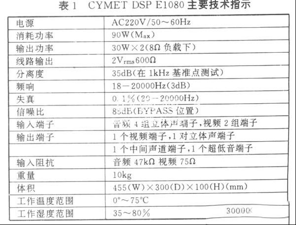

  DSP E1080的电路由主要功能单元电路一些辅助电路组成,整机原理框图见图1.1,该机的主要技术指标见表一,下面介绍各部分电路工作原理。

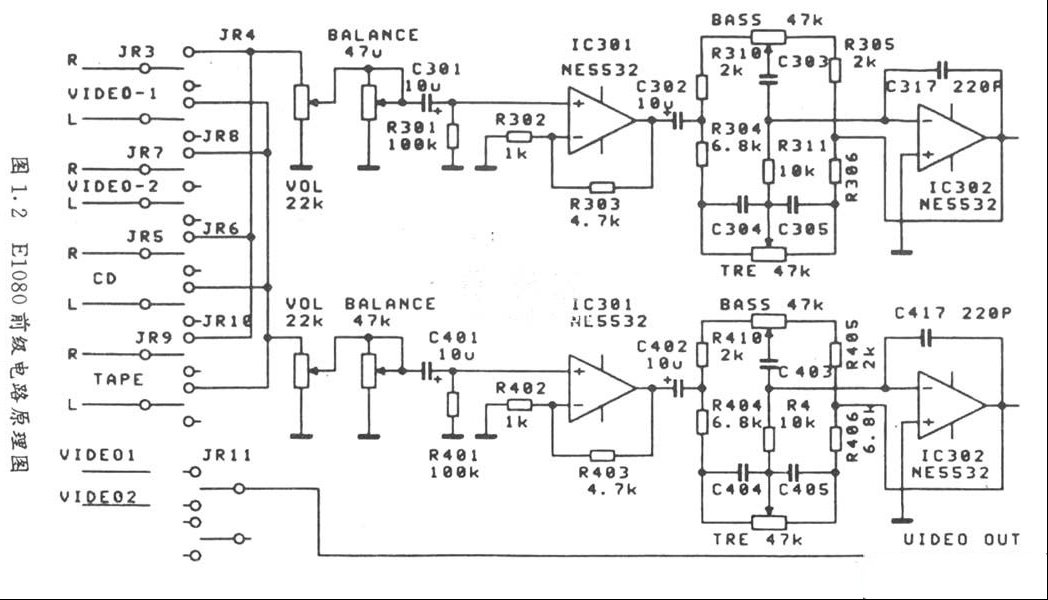

  1.音频前级部分:电路见图1.2,这部分电路包括输入切换电路,10dB线路放大,高低音调节及音量平衡控制。
    输入电路由继电器JR3-JR11组成,共设有4组音频输入,2个视频输入,输入端的分配为VIDE01、VIDE02、CD、TAPE,其中VIDE01、VIDE02为音视频同步切换,由电子逻辑电路提供轻触控制信号。经继电器选通后的信号经音量,平衡调节电路进入由IC301及外围件组成10dB线路放大器,经预放后进入由IC302组成的负反馈式高低音调节电路。为满足Hi—Fi及AV兼顾,高低音调节设计范围达±14dB,可以适应不同口味的听音者,音频前级输出信号分别送入杜比解码电路和DSP电路,当该机处于直通时,则直接输出,不再经任何处理电路请参见图1.1。该部分电路选用了被称为运放之皇的运算放大器NE5532,故音质很好。

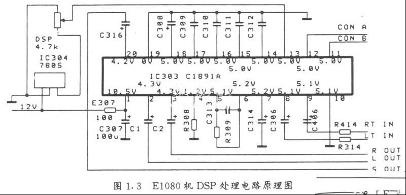

  2.DSP处理电路:DSP是一种模拟三维立体声处理电路亦称数码声场处理,它的原理是将普通双声道立体声信号经特殊处理后变成多路信号,即增加一路或多数环绕信号,通过不同的处理及控制信号比例可产生类似音乐厅、体育场等效果,目前最好的DSP产品是YAMAHA公司的,但其价格昂贵,而一些简单的移相加减处理则效果又太差,从成本与效果综合考虑,E1080选用了日本NEC公司生产的专用声效处理集成电路C1891A;该电路的特点是模拟效果好,集成度高,使用简单,电路见图1.3。左、右声道信号由IC303的⑧、⑨脚输入,经处理后变为新的左、右、环绕三路信号。该电路可以选择四种音色,即原音(SD)、音乐厅(HALL)、影院(MOVIE)、体育场(STADIUM)由11、12脚的电压组合控制,控制电压CONA、CONB由电子逻辑电路提供,C1891A的另一个特点是设有效果调节装置,通过DSP电位器控制(13)脚电压可改变模拟效果,在使用中可根据自己喜爱调节到合适位置。图中IC304(LM7805)提供DSP调节所需的5V参考电压。

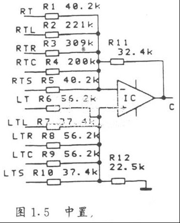

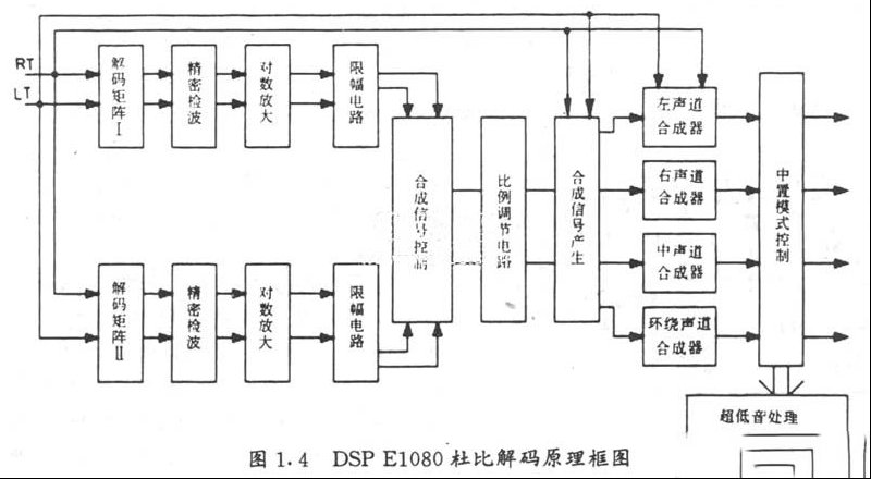

  E1080机的设计定位选用合成解码方法,由于合成解码器电路复杂,这里仅给出原理框图(图1.4)。合成解码的核心是合成运算网络,每个声道一个网络,这些运算网络的参数是严格按杜比解码方程计算,精度极高,例如中置声道的合成运算网络如图1.5,可以看出,合成一个中置声道需10个矢量指示,其中两个为杜比原始复合信号RT、LT,其余8个是由合成信号发生器根据原始信号中各声道信号的瞬时矢量而产生的一组抵消矢量信号,在合成运算网络中把杜比复合信号RT、LT中与中置声道无关的信号抵消掉,从而恢复出中置声道信号。从理论上讲,这种合成相消的分离度可以达无穷大,但由于各方面误差,一般仅能达45dB左右。
  框图R2、、LT输入的解码矩阵至合成信号控制电路的作用是提取复合信号中各声道的矢量信号,使合成信号发生电路能按要求产生合成信号。由于元件的精度无法绝对一致,故这些矢量信号需经比例调节电路进入合成信号产生电路,由于各矢量互相牵制,调节非常困难,必须借助仪器及经验丰富的调试人员,这也是合成解码器大量生产的难点之一。中置模式控制电路的作用是提供几种常用模式,如标准、幻像,实际使用应尽可能选用标准模式。以上这一系列电路都属高精度运算电路,由于目前的集成电路制造工艺对电路中制造的阻容元件精度不够,所以尚不能完全集成化,高精度阻容元件必须使用仪器挑选,因而合成解码器的生产难度较呔,对生产设备的依赖性较强,制造成本也较高。

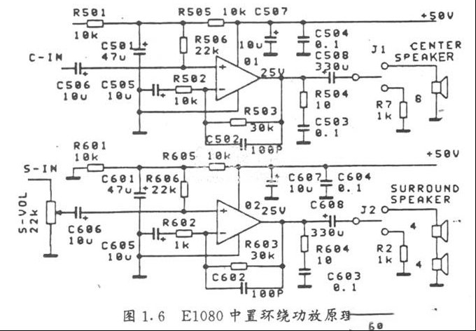

   4.中置、环绕功率放大器:听杜比立体声至少需4路功率放大器,考虑到一般用户所拥有的Hi—Fi功放都是双声道,为方便用户,E1080机设有2组功率放大器,电路见图1.6,功放采用保真度高、听感评价极佳的LM1875集成电路担任,该电路可输出30W×2的有效功率,足以满足家庭听音乐需要。功放采用OTL方式工作,以避免出现意外的直流输出烧坏贵重的中置和环绕音箱,J1、J2为开机延时启动继电器,避免了开关机时对喇叭的冲击。

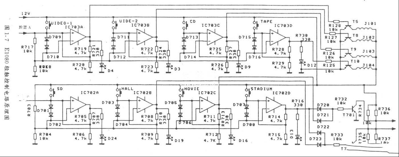

  5.功能切换电路:这部分电路的作用是提供各路音源输入的轻触切换、指示及DSP的音效选择轻触操作和电压信号,电路原理图见图1.7。IC703A—IC703D组成了一个4位电子轻触互锁开关,每一位输出接有相应电子开关,由T5、T8、T9、T10组成,当某一晶体管基极得到信号后导通,则相应继电器吸合,从而达到选择输入信号的目的,同时该机电路设有档位指示灯,操作非常方便。电子轻触开关的原理是某一开关按下后,+12V电压送到各电压比较器(一)端,使各开关强制复位到低电压,而被操作的电压比较器(+)端电压始终高于(-)端,通过反馈后即锁定于高电压输出状态,预置A是由电源开关电路送来的予置脉冲电大,使IC703A开机自动处于开的状态。
    IC702组成的DSP音效选择电路与上述电路基本一样,只是它的作用是用来选择DSP的四种音效,所以在执行电路上有区别,T701、702组成了电子控制电路,根据开关电路送来的不同电压使T701、T702分别处于导通或关断状态,从而得到DSP电路所需的CONA、CONB电压,各音效时的CONA、CONB电压值请见图1.3。

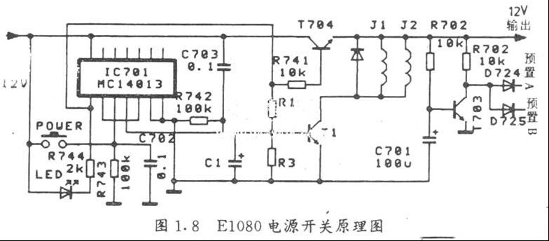

  6.电源开关电路:该部分电路主要提供电源开关的轻触开关操作和建立开机后的初始状态,见图1.8。
    IC701(MC14013)为D型触发电路,与外围件组成一个自锁开关电路,开时由①脚输出高电压+12V,关时①脚为低电压0V,在输出端接有电源指示LED,当整机接通电源后,开关被予置在关状态,LED发光,一般称为预备指示灯。开机后LED熄灭。C703为复位电容,用于机器通电时自动预置在关状态。
    当电源开关置于开状态后(IC701)①脚输出高电压,提供以下控制:使T704导通,整机+12V电源供电,T1由G地R1、C1组成的延时网络延迟后导通驱动J1、J2吸合使功放输出接通,T703得到+12V供电后,由R701、C701组成延迟网络,使T703产生预置A、预置B脉冲,供轻触开关电路提供开机初始状态之用。

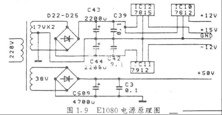

  7.电源供应:提供整机所需各工作电压,原理图见图1.9,E1080共有四组供电:+12V、-12V、+15V、+50V。其+50V为中置、环绕功放电源,直接经整流滤波后提供,其余三个电压分别由IC10、IC11、Ic12三块稳压集成块提供。

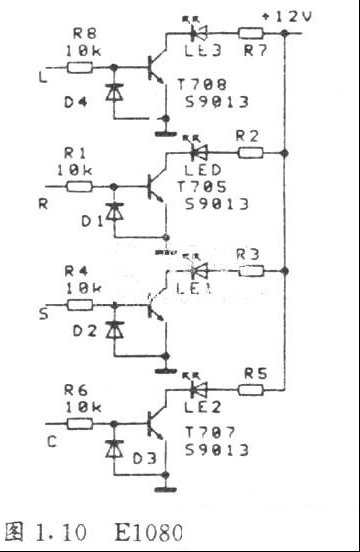

    8.指示灯电路:共设有4个指示灯,分别指示左、中、右环绕声道的信号电平,电路见图1.10,这是完全相同的4个驱动电路,以中声道为例,当有信号时,由D、T构成整流电路,当信号达一定强度时,T导通,相应指示LED发光。电路设计点灯电平为-3dB,这几个指示灯的作用主要用于观查各路信号的工作情况同时也在配接器材时方便调整。

    1.平衡问题:听杜比立体声要求解码器的信号平衡性要好,多数影碟机都能满足要求,少数改装机信号平衡不好,导致解码出现偏差,这时需调整E1080的平衡电位器,使中置信号对其它声道串音最小。当然,一般情况下平衡电位器应图1.10 E1080指示灯原理图置于点位置。
  2.电平调节:杜比系统一般都有较严的电平要求,如与所要求电平相差太远,则解码效果将受影响,E1080机在电平为-3~0dB时为最佳,也即指示灯刚点亮,正常听音时应以此为参考,个别影碟机输出太弱,无法点亮指示灯,这时可参考维修一章适当调整E1080的前级增益。

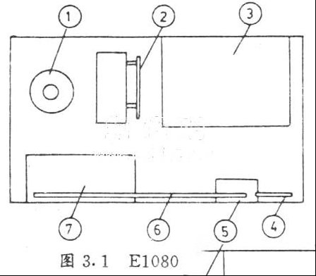

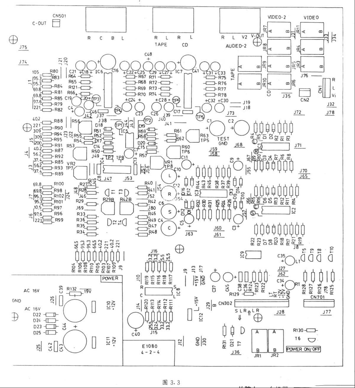

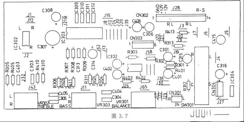

  下面结合具体维修实例加以介绍,首先应了解E1080机的各主板功能。请见图3.1。
  本机主板由7个部分组成,各部分组成简介如下:
 ①环型变压器

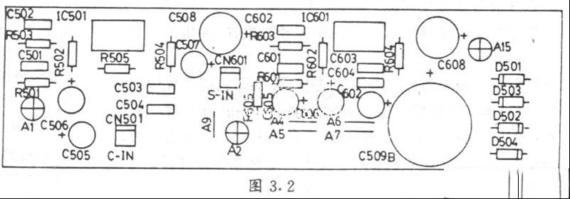

  ②中置环绕功放
  ③杜比解码板及信号输入选择电路

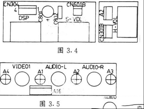

  ④音视频1组输入
  ⑤DSP效果调节及环绕音量调节

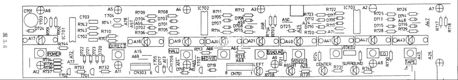

  ⑥轻触开关及指示灯
  ⑦前置放大。音调调节及DSP电路
  此机各部分印板元件安装图请参见图3.2-图3.7。

    分析:指示灯亮说明供电基本无问题,电源键按动时无动作,故障范围应在电源轻触开关系统,首先测量IC701 14脚电压应为+12V(参见图3.6),人为短路电源轻触开关(POWER),仍无动作,说明开关无问题,故障应为IC701损坏或复位电容C702损坏,更换C702后,故障机修到这里,终于修好值得探讨。。
    故障三:开机正常,但输入切换功能开关无法切换,功能键指示灯一直处于开机的位置。
    分析:该故障明显属于电子轻触开关系统。功能切换轻触开关由IC703及外围件组成4个互锁电子开关,(参见图3.6),开机予置功能,说明IC703无问题,其余三个键均不能操作多为复位电压没有,开关同时损坏一般不可能,经查开关上无+12V电压,经仔细观查为供电跨接线A49的印板铜线断,焊好后恢复正常。

    故障五:收到其他维修同行的一台机各功能及声音均正常,但DSP状态时按各音效键均无声音变化,各按键指示灯有相应指示。
    分析:这个故障一般与轻触电路无关,首先应检查DSP集成电路(IC303)的11、12脚电压是否随开关按动而变化,如无变化,应为CONA、CONB电压产生电路不正常,应重点检查T701、T702等元件是否损坏,本例故障中CONA、CONB电压正常,经查为IC303损坏,更换后正常。
    故障六:收到其他维修同行的一台机开机后无法操作各轻触按触,各指示灯停留在开机初始状态。
    分析:这种故障置开机予置电路故障,因开机能予置说明轻触开关电路本身无故障,经测量预置电压A和B开机后一直处于较高电压状态(4.5V),而正常的予置电压应为一个正脉冲电压,峰值为12V,然后降为<1V,估计为预置晶体管T703饱合压降升高所至,更换T703后预置电压正常。
    故障七:收到其他维修同行的一台机器一切工作正常,但各输出指示灯在任何状态均不发光。
    分析:这是一个比较常见的问题,它不属于故障。E1080机由于考虑到与多种不同的纯后级功放和合并式功放配合,故前级增益设计较低,以免引起信噪比恶化,但这也引起一个问题就是在标准接口输出电平(-10dB~0dB)的信号源配合时非常好,而与低于-10dB的信号源接口时则会出现信号不足。这种情况对改装VCD机较为明显。由于E1080的点灯电平较高,故信号不足时指示灯不会点亮。这种情况可调整E1080的前级增益,只需改变线路放大的反馈电阻,将R303、R404(参见图1.2,图3.7)由原值4.7k改为20k即可。

    分析:各档工作状态正常,仅杜比解码不正常可以断定故障在杜比解码板上,交流声的产生与输入电路无关系,对交流声一类故障应重点检查杜比解码电路的供电电路。杜比解码电路共有三个工作电压,分别为+12V、+15V、-12V,请参见图3.3,用表测量发现+15V电压偏高达19V,经查为+15V稳压集成块LM7815(IC12)接地脚断,使其无法稳压,接好后+15V恢复正常,交流声消失。
    故障十一:收到其他维修同行的一台E1080白天工作一切正常,晚上7点~11点之间时杜比解码输出有轻微交流声,但仍能正常解码。
    分析:这种现象不属机器故障,是因为电压波动所至,用表测量解码电路+15V电压输出正常,测量稳压块(IC12)(LM7815)的输入电压发现晚上仅18V,白天为20V以上,由于稳压块正常稳压需有一定压差,3V左右压差会导致波纹系数增加,从而引发交流声,压差大于4V则不会产生这个问题,产生这个电压波动的原因为部分地区电网电压大低,特别是晚上用电高峰,超出了E1080的工作电压范围,故产生交流声。

    故障+三:收到其他维修同行的一台E1080的环绕声道的无信号时产生断续杂音,有信号时随着音量变化在某些位置有尖叫声。
    分析:首先应分析故障现在解码电路还是环绕功放电路,简单的办法是把环绕信号送入中置功放(E1080的两组功放采用同样的插头输入,互换非常方便),如仍有此杂音则属解码电路,否则为功放有故障,经试验确定为功放故障,检查功放电路各直流工作点电压均正常,故障应为交流通道,经检查有关元件,发现电阻R604(10Ω)开路,更换后,故障机修到这里,终于修好值得探讨。,C603损坏会导致同样故障。
    故障十四:收到其他维修同行的一台E1080DSP各音效模拟效果不明显,但各音效仍能听出有区别。
    分析:这种故障是出在DSP音效电路,参见图1.3,首先应检查C1819A的各脚直流电压应符合图示要求。经查发现16脚电压偏低仅1V,取下电容C310,检查已漏电,更换后电压恢复正常。试听DSP效果变化正常。

    分析:首先应判断故障是在解码电路还是功放(请按故障十二中介绍的方法进行判断),确定为功放故障,经检查功放集成电路IC及外围件均完好,各直流工作状态正常,用手触摸功放IC501(LM1875)温度很高,而环绕声道功放IC温度正常,仔细观查发现紧固LM1875的螺钉有松动,使LM1875未紧贴散热器,从而导致IC501周期性过热保护,将螺钉拧紧后,LM1875温度恢复正常,故障消失。
    故障十六:E1080的DSP效果全无,各音效键操作正常。
    分析:首先应观查DSP效果调节钮是否关死,如已关死则应将其开到适当位置,检查应首先从DPS集成电路的11、12、13脚电压开始,正常情况下CONA、CONB应随音效键的按动而改变,参见图1.3,13脚电压应随音效调节电位器的调整而改变,经查,13脚电压始终为0V,估计为IC304(LM7805)损坏,更换后,电压正常,故障机修到这里,终于修好值得探讨。。
