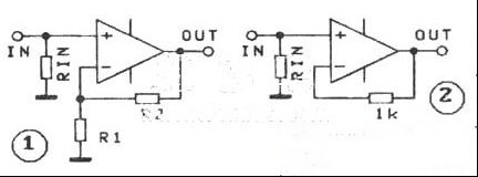

  最后要说明一下,用EL2232摩机请注意,由于是电流反馈运放,其外围电路电阻取值有别于一般电压反馈运放。图1是一个典型的同相电压放大器,其增益AV=1+R2/R1,图2为增益等于l的同相缓冲器。当使用电流反馈型运放时,图1中R1和R2阻值只能取在50Ω-10k间,图2中-IN与OUT间须串上一个1k电阻,不能短路。满足以上条件时,电流反馈和电压反馈的运放可以直接互换。另外,由于电流反馈型运放的电路不是传统的差分电路,共模抑制比多在60dB至70dB间,当用于磁头放大器等弱信号场合就显碍噪音较大,但用在CD唱机的模拟放大以及线路放大中完全没有问题。
