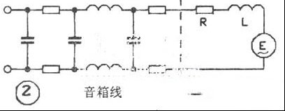

    电压负反馈功放是把喇叭和分频器、音箱线近似当作纯电阻,将这个复合变阻抗中的感抗、反电动势E(见图2),一齐反馈回功放,造成了严重的瞬态互调失真(在各种频率的正弦波的振幅与相位上失真达百分之几至十几),于是在低中频段出现了阻尼的困惑,功放内阻过高,阻尼系数过低,声音会混浊起来,声像模糊。阻尼系数过高(功放内阻过低)又会使声音显得干巴、不丰厚。而且在低音单元的谐振峰附近,由于阻抗急剧起伏故功放的失真也会急剧上升。虽然有的功放利用电桥巧妙避开了喇叭E及感抗的影响,却仍然避免不了在表达音色、音韵和音场定位方面声波相位上引人的相移失真。这时,功放的转换速率SR再高也无济于事。经过对功放推动喇叭发声机理的长期理论研究与实际测试,我们发现在功放驱动喇叭发声的过程中,由于喇叭连同空气形成了具有强大吸收和阻尼作用的系统,故只有动量守恒。喇叭发出的声音为疏密纵波,在喇叭线性工作范围内,其波形取决于音圈在每个瞬间传递给振膜的冲量F△t。F△t又在每个瞬间正比于音圈中流动的瞬时电流i的大小。喇叭越是高级,声波波形越是完全正比于喇叭的音圈电流i。这是个非常重要的结论。虽然音箱线、分频器、喇叭一起构成了偏感性的复合变阻抗(随频率和输入功率不同将变化)负载,使音圈电流i在相位上略为滞后于功放输出的大幅度电压。但只要设法令功放的输入信号电压波形(5~100kHz)与被驱动的喇叭音圈电流波形(包括振幅和相位)一致,失真<1%,就能够营造出发烧友梦寐以求的真实、准确、传神的重放音场,达到Hi—END完美境界,这就需要电流负反馈型的功放。
    电流负反馈功放的增益一(喇叭复合阻抗+分频器阻抗+喇叭线阻抗)/音圈电流取样电阻值。本功放适合用于营造多声道环绕声的家庭影院。为了最大限度地发挥其Hi—Fi性能,建议发烧友采用前级电子分频器,抛弃昂贵的末级音箱分频器。另外,这种功放在喇叭短路时,增益会自动下降,故不会象电压负反馈功放那样被烧毁。由于喇叭阻抗/频率曲线并不平坦,故功放的增益也会随之波动,但不要在喇叭两端并联R、C补偿元件,而应该使用多频段均衡器调节。此外,应给此功放配用带开关机延时、过热、中点漂移保护的保护器。
