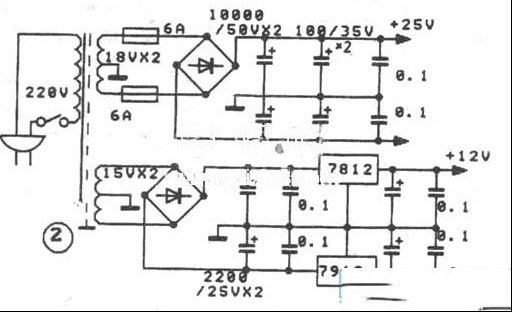

  伺服电路能较好地解决功放输出端直流电位的漂移。伺服电路供电可在±25V电压上取,也可以通过变压器另绕一组双15V经整流三端稳压后供伺服电路使用(见图2)。
  如果使用有源伺服电源供电效果更好。伺服电路用的运放块,不少发烧友喜欢用运放之皇NE5532,使用这种运放块,应用NE5532N型的,最好不要用NE5532P型的,因为P型易自激,给中点调零电位带来困难,搞不好还会损坏功放块。笔者认为,市面上NE5532N很难购买到美国正宗的产品,不如使用LF358、LM368、C4558等运放块,笔者用C4558(日产,价格比NE5532低一半)效果相当不错,经测试,功放块的中点失调电压,一声道为0.5mV,另一声道为2.5mV。     3、功放块输出电流达6~8A,输出功率达50W,如果安装两路输出,元件质量要有保证。一是电源变压器功率应大于200W,初级线径使用φ0.6mm漆包线绕制;次级线径选用φ1.3mm漆包线采用双线并绕,以满足功放低音力度的要求。二是功放整流电流应选用不小于10A的桥堆或二极管,以利于功放大电流工作。三是电源退耦滤波电容选用不小于10000uF/50V的大电容,容量不足时,可用多只并联使用。四是功放散热器面积要有保证,为减少功放块与散热器之间的热阻,应在接触面涂上硅脂,散热器以工作4小时不感到烫手为宜。
