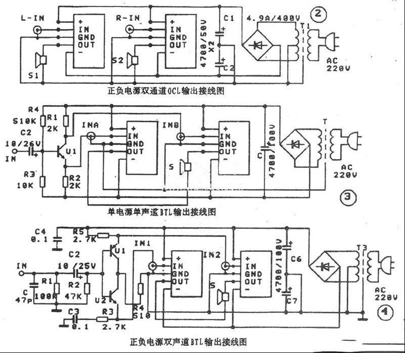

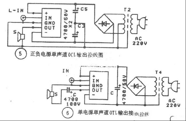

  D-200W模块在音响上的应用方法见图2、3、4、5、6。
