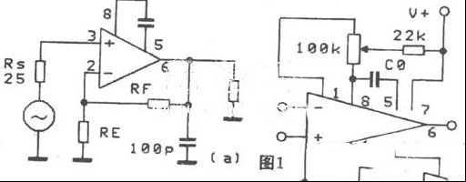

     在实际的应用中,可以在⑤脚与⑧脚间接入一小电容Co(图1a)来展宽频带和提高稳定性。但这是以牺牲SR为代价的折衷方案。因为当Co为22PF时,SR将下降到6V/uS。Hi—Fi的做法是抛弃Co以求得最大的SR,减少TIM失真。①脚与⑧脚间可外接调零电位器,使输出端为零(图1b)。其它应用与SIG5532并无差异。
