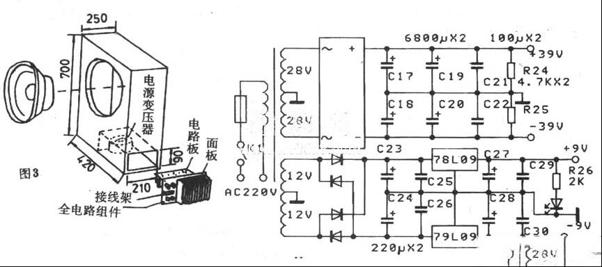

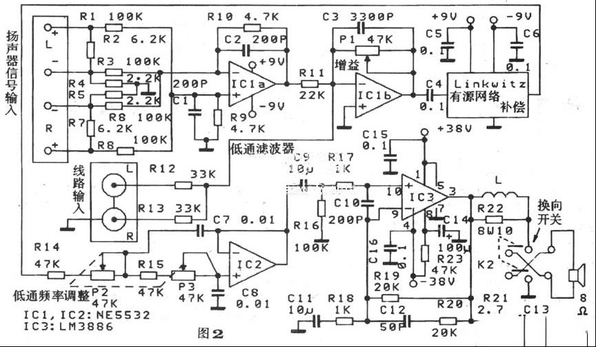

  三、超重低音有源音箱:图2是一款家用超重低音有源音箱电路。

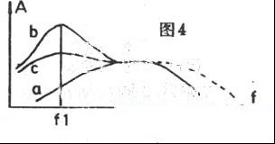

  图中Linkwitz有源补偿器通过精确控制补偿峰的中心频率f1及其Q值,可使自然转折频率50Hz左右的封闭箱(见图3)频响曲线(见图4)平坦地向下延伸,低端-3dB点达到25Hz。
  图4中曲线a为自然频响,b为补偿曲线,c为系统频响。低通滤波器的转折频率为80Hz~200Hz连续可调,使有源超重低音音箱能与读者的不同频率下限的双声道音箱相配。扬声器选用银笛YD310—43,盆直径310mm,磁体直径158mm,共振频率25Hz,Q=0.35,连续功率50W,灵敏度高达95dB。与灵敏度为88dB的惠威S8单元相比,两者灵敏度相差7dB。如果同是闭箱,银笛YD310-43输入50W时的输出声压相当于惠威S8单元输入≥200W时的输出!也可用南鲸YD310-8XA代银笛。箱体不采用瞬态性能差、灵敏度低的倒相箱,而用最简单的封闭箱。箱体应结实、不漏气,内部填充玻纤棉或保暖用腈纶棉吸声,箱体下部小腔用来安装电路部分。
    为安装简洁起见,全部电路均装在印制板上,印制板、散热器、开关、输入输出接插件部固定在金属面板上,再用6只螺钉固定在音箱上,接通喇叭和变压器即可工作。用低频信号发生器配合DN60频谱仪测量,本有源音箱低频下限达25Hz。将本超重低音有源音箱与家庭立体声音箱相连,即组成3D放音系统,立即就能体会到“低音是音乐的基础”这句话的无比正确!播放《悲情世界》No.1及No.5等曲时,感觉不仅耳朵、皮肤处于浩瀚声场之中,甚至整个身心均受到超重低音的震撼性冲击。
