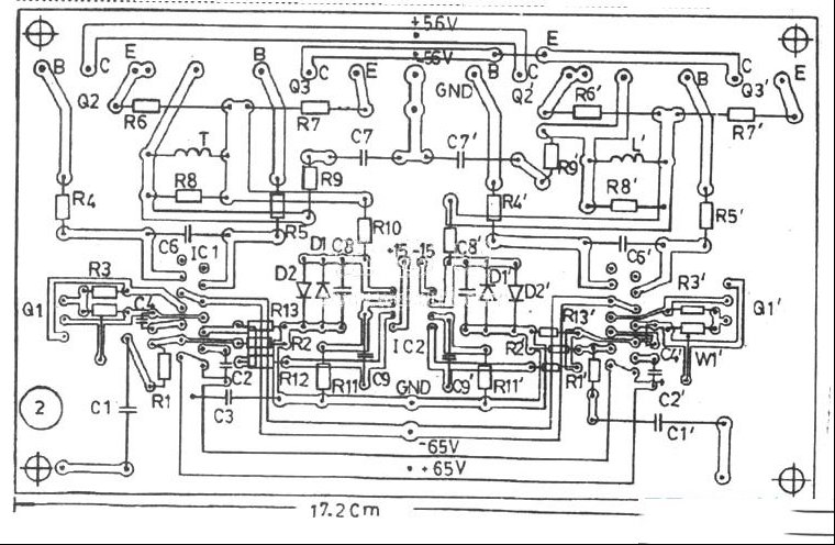

    NEC公司继性能优异的宽带低失真50W推动电路pPC1225H之后,为了适应大功率的要求又推出了新一代音响驱动IC—uPC1342V,该IC除具有uPC1225H的所有优点及基本相同的外围电路外,其输出电压偏差更小(±5mV)、电压适应范围更宽(±20-±70V)、推动功率更充裕,堪称烧友自制功放的首选IC。用二块uPC1342V组成的2×110W功放电路结构见图1(虚线内的保护电路为两声道共用一套),图2为除保护电路外的功放印板图。

  二、元件选择及调试
  1、音频部分的阻容元件首选RJ、CBB系列。Q1为C2073中功率管,Q2、Q3为C2922、A1216三肯管,L用φ1.2mm漆包线密绕成内径为10mm的空芯线圈10匝,IC1需加60×60×1.5mm的散热板。
  2、电源部分变压器若用普通铁芯的最好为B1、B2作一个金属屏蔽盒,TWH33为1000W抗干扰过压保护组件。3、检查无误后通电试机,微调w使输出功率最大、失真最小即可。
对本功放感兴趣的烧友如果严格选择材料、精心焊接制作,相信这款功放一定会给您一种“发现新大陆”的感觉。
