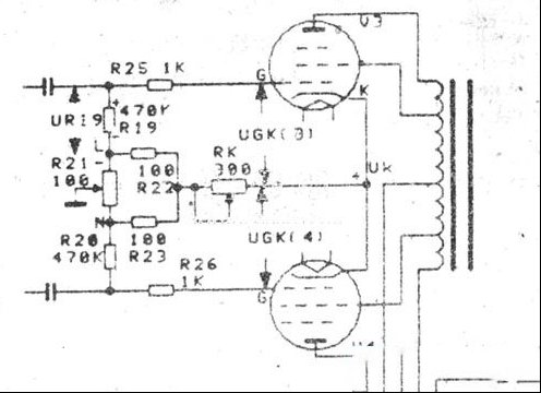

    先观察各电子管灯丝,无不亮等异常情况。将乐音信号输入放大器。先将功放管V4拔去,发现扬声器内声音失真更加严重,将V4插上,再将V3拔去,则失真程度不及前者严重。拔管时发现(带细沙手套,因管温很高)V3管温很高,而V4则好些。由此初步检查可知:推挽功放级并未发生一边(V3或V4)开路故障。因两电子管的温度不同,可知其管耗各异,此表明两管的静态工作状态不同。推挽放大电路若两管工作状态不对称,输出失真是必然会产生的了。开箱进一步作检查,可先检查各电子管静态工作点是否正常。这可用测各电子管的直流阳极电压UA和栅极电压UG值来确定。必须提出的是,由于电子管的阳极回路电阻Ra和栅级回路电阻Rg均较大,为了减少测量误差,需用具有高内阻的数字万用表(如DT-820型)来进行测试。从测试数据发现从前置输入级V1到倒相级V2的备极电压值与原来比较基本相同,可知静态工作状态正常,丽在测试推挽级V3和V4管各极电压时发现了异常:V3与V4管阴极和屏栅压比正常值低,但尚属正常,而阴极对地电压,即自给栅偏压UK竟达32V,而正常值应为24V。V4管栅一阴间电压UGK(4)=-30V,这是正确的。原因是因为利用R21抽头调节自给偏压电阻L和N点的对地电位来使V3与V4管两阳极回路工作状态对称之用。当电路对称时,L和N点对地电位各为2V,故实际如到功放管栅-阴极间的栅偏压为-30V,再测V3栅阴间电压UGK(3)却为0V(正常值为-30V),再测V3管栅极对地电位竟达32V,由此可推知,V3管栅极电阻R19断路,使自给栅偏压无法送到V3管栅极,而测得的栅压32V实际上是栅极“悬浮”着的电位。更换R19,再将乐音信号输入放大器试听,失真情况得到很大改善,以为故障已排除,但试听不久,失真又重新出现。再测:UK=24V,V4管UGK(4)=-22V,属正常,而V3管UGK(3)不稳定,从-22V不断变化到-12V,实属反常。由此可猜想到可能是在V3管栅极回路栅阻R19上由于某些原因产生了一个电压UR19抵消了一部分自给栅偏压而引起的(见图2),正电压UR19有两个可能因素造成:隔直电容C13漏电,将C13拆去,UR19依然存在,再查V3管阳-栅间绝缘电阻也属良好,由此说明故障并非由此原因产生。最后将V3和V4管位置互换,发现栅-阴电压不正常的情况跟着管子走。于是可推知,问题出在电子管本身。经分析可知,功放管通常均运用在其阳极功耗接近于额定功耗状态(Pa≈Pamax),阳流较大,管耗也大。因此管温较高。当电子管使用日久后,阴极电子发射的活性物质蒸散到栅极,日积月累,使栅极也被“激活”,在栅极高温的作用下。同样出现了发射电子现象,在栅极回路中产生电子流I-,在栅极电阻R19上引起了正的电压降。再者,电子管长期高温使用后,电极释放出气体,使管内真空度下降,管内出现导电离子。于是在G,K之间产生电流IG。IG流过Rg时的电压降又抵消了栅偏压,因此Rg取值小一些较好。

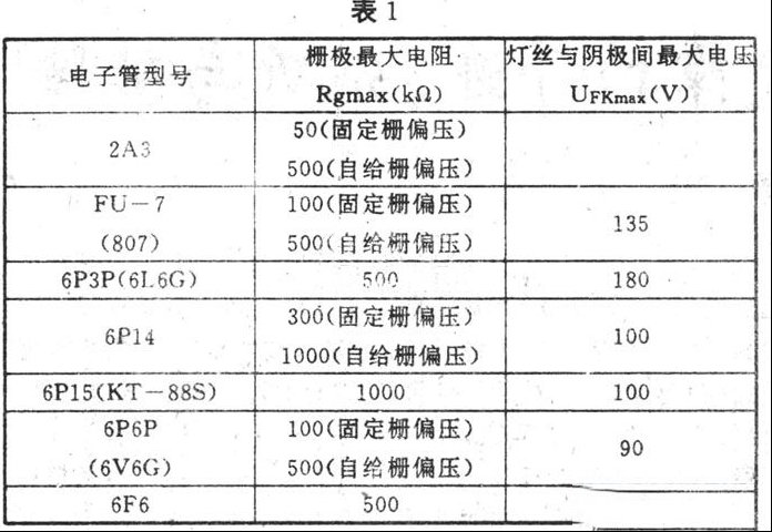

   为了电子管能长期稳定、安全地工作,在电子管手册中标出了能采用的栅极电阻的最大值。如表1中所示。通常选用栅极电阻时,不宜超过此值,而且以选用较小值为好。对于Hi—Fi级主放大器来说,保证输出有长期稳定和优良的音质为首要任务,选用的栅极电阻Rg值均较小,如输出功率为黄金功率(30W)且得到普遍采用的KT-88、6550A、EL34、6L6G和6P15等电子管组成的固定偏压推挽功放电路中其Rg值常取100k。有些电路中甚至选取47k,至于造成放大倍数的下降,可由前级放大电路来补足。
     据以此理,图1中R19和R20取470k虽在允许值之内,但改为250k为好。因倒相级输出电阻值不大,故此两电阻值的减小,对整机电压放大倍数基本没有影响。
    故蹿所在及其原因均已清楚,将V3电子管换以新管,故障消除。为了保证推挽功放两阳极回路的对称牲,将V4电子管也换以同样的新管。此时电路工作完全正常,再测它们栅极、阴极、阳极和屏栅极对地电位也金属正常,具体数值均标出在图1中。
