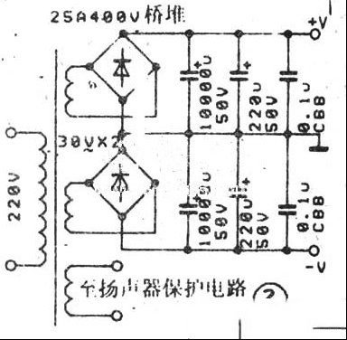

    STK3048和STK6153内部电路较为简单,其音质甚佳。但外围线路的设计和外围元件的选用对IC音质影响较大,故本功放采取如图1所示电路。
      (1)采用Gm控制音量,把音量电位器接在IC3(NE5532)的增益控制点上,改变其负反馈深度以改变音量大小。STK3048工作在最佳稳定状态。调节音量时几乎没有滑动噪音,最重要的是小音量放音时动态范围仍不变,大音量时音乐细节表现得淋漓尽致毫无拖泥带水之感。
     (2)采用恒流负反馈式电路,线性电阻R和R’变放大器恒压方式为恒流方式来驱动负载,使功放的瞬态特性得以改善,增强低音的力度和高音的清晰度。
    (3)取消环路负反馈电容,IC4(NE5532)及外围元件构成输出中点零位伺服电路。用来伺服STK3048的②、14脚,对取消反馈电容后而造成STK6153输出端直流电位的漂移,提高放大器的高、低频解析力。
    该放大器主观听音评价:高音纤细清晰,中音明亮透彻,低音丰满强劲,音域层次分明,谐波失真小,噪音低,动态范围极宽。
    由于该电路输出功率较大,应注意使用的电源要有足够的容量,STK6153散热片不宜太小。运放Ic采用独立的有源伺服电源供电。另外,放大器务必装上扬声器保护电路。
