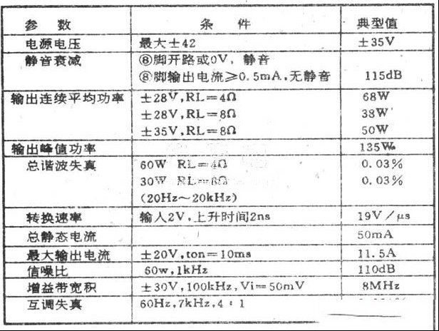

      美国NS公司推出的50W(RMS)高性能功放LM3886,在5Hz~100kHz内,线性度良好,互调失真低达0.004%,谐波失真及噪声(THD+N)仅0.03%,兼有过压欠压过载、短路、超温保护及静噪功能,十分适合既追求音质优美,又追求音量强劲的发烧发装制大功率高保真音响、有源音箱或打摩改造旧型音期功放。

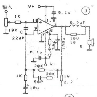

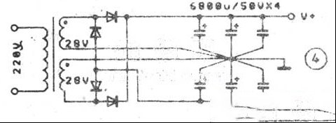

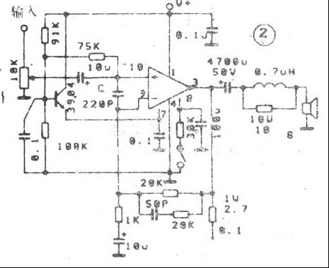

   LM3886外形及引脚见图1,主要性能见表,单、双电源典型应用电路见图2、图3,电源见图4。
  制作与试听时注意:1、电源供应充沛才能获得高响应速度,为两声道供电的离品质环牛总功率宜300-400VA,次级电压为2组28V,整流桥≥15A,滤波电容质量不可忽视,可用Macon,Nippon等名牌或国产正品,高频去耦电容以聚丙烯为佳。2、由于输出功率大,配用的散热器应有足够的辐射表面积,并用导热硅脂降低热阻。3、自制印制板走线应注意输入回路与负载回路接地分开。4、信号输入线宜短,太长易自激,输入端电容C可消除高频振荡,容量为50~500pF。5、输出端0.7uH电感用φ1.2漆包线直接在10W10Ω金属膜电阻上平绕22匝后与电阻并联。
