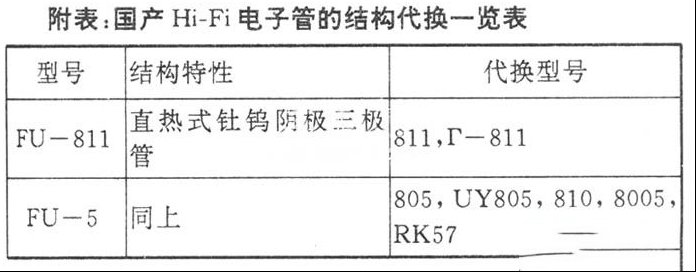

    a、功放管内电极碰连:当“胆”芯长期处于“半病态”过荷下工作时,容易产生屏极过热变形,使其局部向内或向外凸起(FU-5常见),造成屏、栅相连,或屏极与栅极、阴极的支架短路(FU-811较多见),以致屏流猛增,高压过载而熔断保险丝。上述故障常见于三极管或四极管等用金属做屏极的功放管中;其次是吸气剂等形成的氧化物堆积型碰极;第三是运输颠簸型碰极。以上碰极会导致过流烧保险,造成屏压加不上而无声;

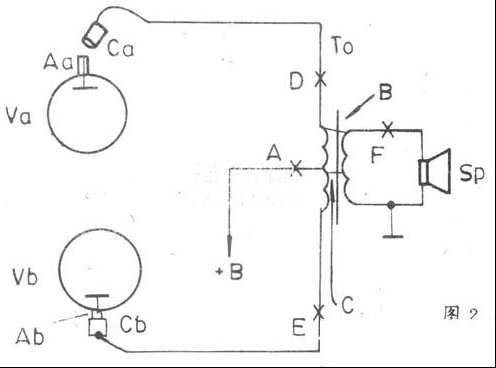

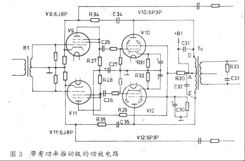

    b、输出变压器断路或变压器屏极帽与功放管阳极接触不良;当输出变压器To的初级发生开路故障时(如图2A点开路),会造成功放Va、Vb无屏压而无声;To的D点或E点开路时,导致单管工作失真增大(削顶失真);屏帽Ca接触不良同To之D点开路,屏帽Cb接触不良同To之E点开路;
      c、输出变压器To短路性故障:当To的初、次级短路时,如图2中的,B点或C点短路,均会导致直流电源+B短路,而造成无声。

    a、工作状态失常:在甲乙2类和乙类功放的功率型激励器中(下称“准”功放),当发现其帘栅极电压消失、且伴有功放管帘栅烧红现象时,则多半是输出变压器To的中心点(如图3中的A点)或半边绕组开路(如图3中的D、E点)。V10的G2发红是D点断,V12的G2发红是E点断,V10、V12的G2同时发红是A点断。自偏压电路故障,如图3中的R31或R32开路,其相应管的屏流消失,除音量减小外,还伴有大失真。此时在开机测偏压时比正常值高很多,关机测电阻接近无限大。

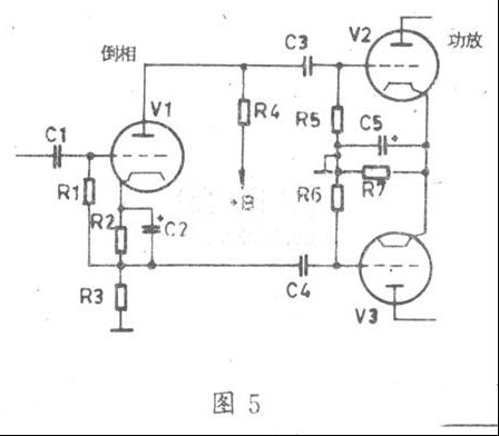

    第二类,阴极耦合式倒相电路,如图5所示。该倒相器又称“剖相式倒相电路”;

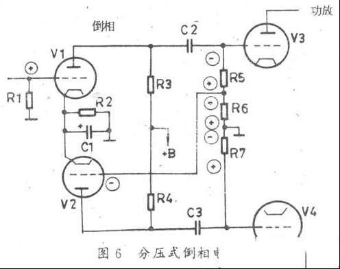

    第三类,分压式倒相电路,如图6所示;

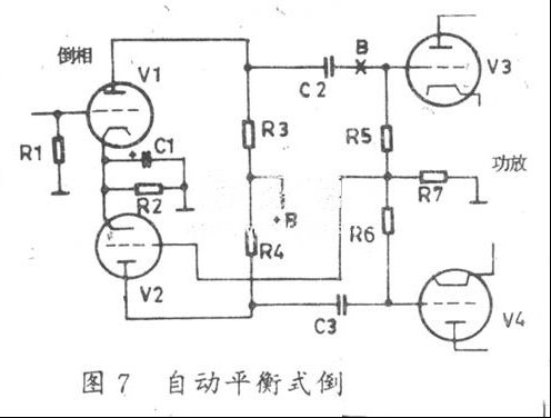

    第四类,自动平衡式倒相电路,如图7所示。
    “胆”芯所用的倒相电路不同时,其同类故障时“病灶”点亦不同。对“第一类”倒相器而言,常见故障是输入变压器初级开路造成信号无通路产生全无声。可以通过“信号注入法”或“敲击法”予以甄别。第二类倒相器常见故障是V1负载R4变质增大造成音轻。“测压法”可鉴别。第三、四类倒相器常见故障是信号导入管(图6、图7中的V1)老化、断丝、管座接触不良、无屏压和阴极自偏电阻开路而造成无推动电压输出,进而引起全无声。

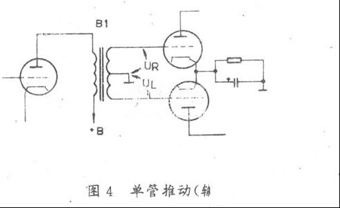

    C、元件变质或损坏:其一,输入变压器B1(见图3、图4)次级单边损坏(如断路或局部短路),会产生音轻和大失真故障。可在B1初级注入音频信号(1kHz),用万用表AC10V档测B1次级的双边信号电压UR和UL。完好的B1其测量值应相等,即UR(右)=UL(左);若UR≠UL,则说明B1次级有故障;其二,电压放大器与推动级的耦合电容(如图3中的C25、C26,图5中的C3、C4图6和图7中的C2、C3)之一开路或失效,都会引起音轻和失真;其三,屏极旁路电容(如图3中的C31、C32)击穿,也会导致输出功率下降或全无声故障(C31、C32同时击穿也不少见)。

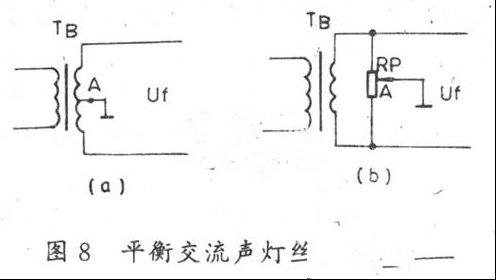

    f、平衡交流声:平衡式灯丝供电电路,如图8所示。当图8(a)之A.点断路或图8(b)中的A点接触不良、RP变质或虚焊时,均可导致交流声产生。

    a、高频抑制电路故障引起的啸叫:如图3中的R33开路或C33开路、短路均能引起啸叫;
    b、负反馈电路故障引起的啸叫:如图3中的R34、R35或c34、C35变质或损坏,均能引起啸叫;

    ④失真。失真在推挽式末前级里常不是单独出现的,它总是伴随着音轻、交流声、啸叫等故障而同时存在。在推挽电路中,为了减小失真,上下电路要求全对称,所以任何失衡的因素都会导致失真。如一臂一管失效、交连电容变质、屏阻之一增大等等。在存在电位器调整的推挽电路中,因电位器变质、失衡也会造成失真。在甲类单端电压放大器中,失真多数是因元器件变质造成工作点漂移所致。
    栅漏电阻(如图5、图7中的R1、R5、R6)变质或开路,也会失真。
    级间耦合电容(如图7中的C2、C3)之一漏电,也产生失真。检查方法:断开B点(见图7),万用表置DC250V档,红表笔接断点B左端(即C2的右侧),黑笔接底盘。若此时万用表指针有读数,便说明C2已漏电了。完好的耦合电容规格应是0.01uF(10nF)~0.47uF/400V,用万用表R×1OK档测量非在线(单独测)电阻值不应小于20MΩ。

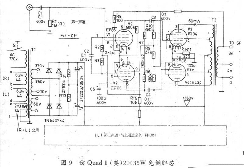

    1、图9“胆”机:该机是仿英名“胆”《QuadⅡ》型机“摩”制的,其特点是:
    (1)末前级选用了与图6相仿的“分压倒相式放大电路”。其优点是:其一,放大、倒相“合二为一”,使电路十分简洁;其二,电压增益高。图9中的电压放大管V1和倒相管V2均选用了低噪声、高u欧式小九脚电压放大五极管EF86,它的同类型号有:6J8(中国)、6CF8、CV2901、Z729、6SJ7、6267、6AU6(类同)等。总增益为50dB左右,激励后级功放管V3、V4(2×EL34)足足有余。由于电子管屏极输出的电压信号与栅极的输入信号相位差为180度(反相)。当把V1的输出信号(即V3的输入信号)通过耦合电容C3而加到V3的栅极(⑤脚时)时,经R10、R9、R5分压并取出一部分(R9和R5上的电压)加至倒相管V2的栅极(⑨脚)后,V2的输出信号又反相180度,并通过C4耦合成为功放管V4的栅极(⑤脚)输入信号。于是,在V3、V4的栅极就得到了两个相位相反的功放级激励信号,完成了倒相任务(相位演变关系请参见图6)。
    (2)《QuadⅡ》原型机的功放管V3、V4为标准欧式管KT66,打“摩”后改用“曙光”EL34。两只EL34组成甲乙1类超线性推挽功率放大器。
    工作状态:Ea=450V,Ua=430V,Ia=2×60mA,Vg2=440V,Uf=6.3V,If=1.5A,Uk(Ug1)=|-29V |,
    Po=2×34w(与“胆”机2×30W“黄金功率”相近)。
    (3)关键元器件:
    a、输出变压器T2:vacuums-Go×50/5.5-1(Sc=32×48mm)
    b、电源变压器:vacuums-Gom×350
    c、无极性电容:XINDAK/H系列CBB(ForAudio)Hi-Fi/400V专用品
    d、电解:电压400V的采用彩电电解,350V的采用闪光灯电容。

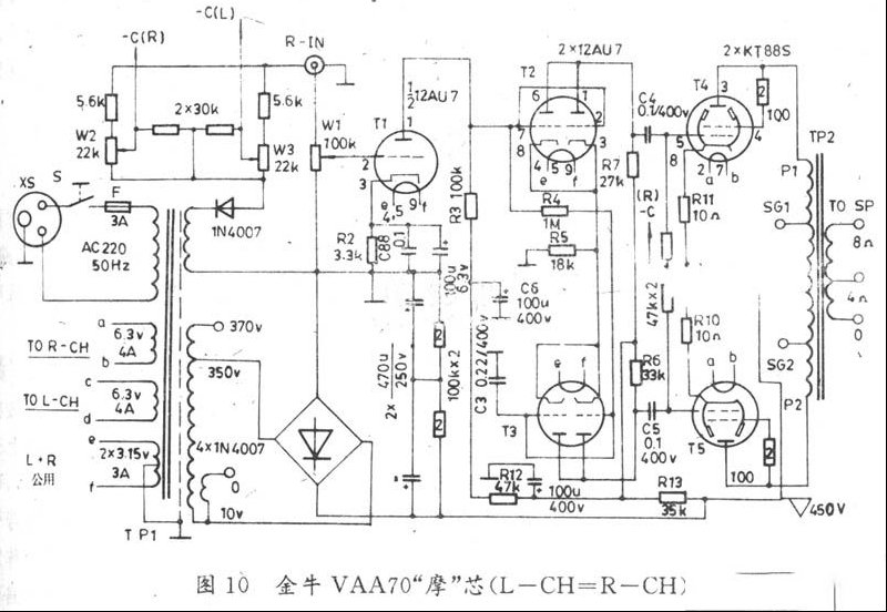

     2.图10胆机介绍:
    (1)倒相电路由两只同型号中u双三极管(12AU7A)并联,组成“长尾式共阴差动倒相放大器”。利用电路的差动特性,产生两个相位差180度、幅度相同的推动信号,用来推动末级功放推挽电路。
    (2)末级推挽功放采用固定偏置,阴极引入AC/DC“浅”反馈,使其工作稳定、保真度提高;工作状态为甲乙1类,P0≥2×30W。
    (3)电源采用晶体管整流,结构紧凑,自耗下降。
    (4)T2/T3的阳极负载R7(27KΩ)≠R6(33KΩ),使其差动特性失衡造成的不对称输出得到补偿。
    (5)T4、T5采用低栅漏电阻(2×47kΩ),以提高电路的稳定性,同时功放管的安全性更好;但低栅漏造成的“危害”(如Ku↓,Kf↑等正好由前级并联使用的T2、T3给予补偿。

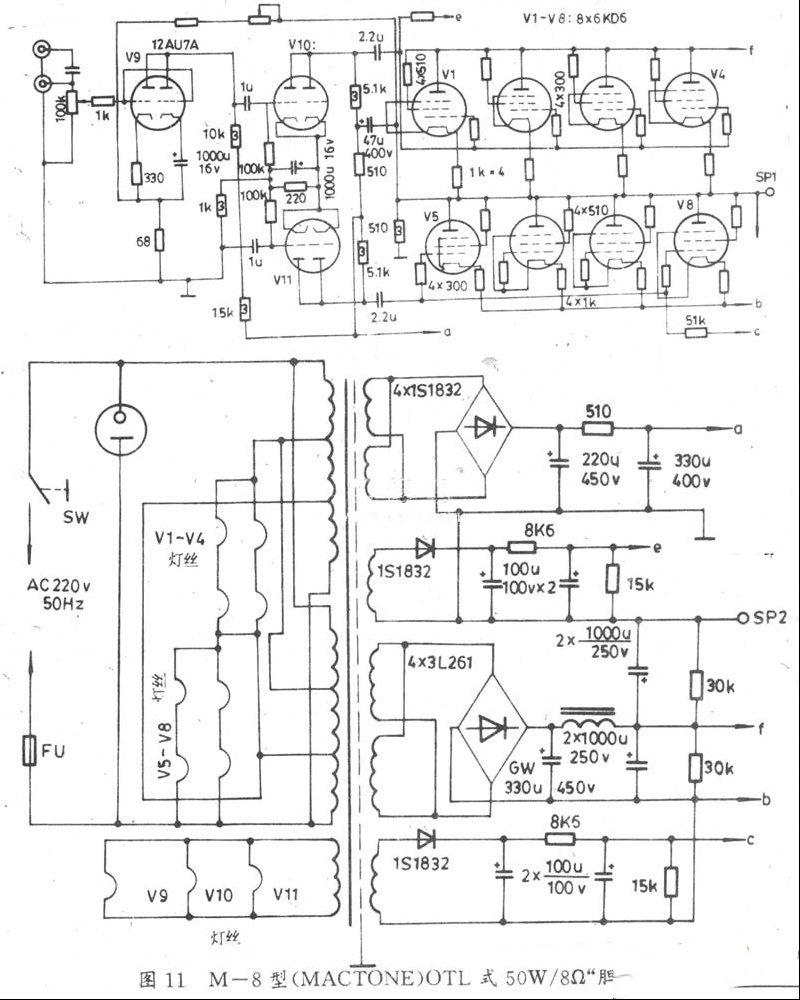

    3、图11胆机介绍
    (1)OTL电路组合,每臂用4只6KD6并联,取得低阻直接与扬声器配接,免去了笨重而昂贵的输出变压器。
    (2)输出功率大(Po=50W),频率响应宽(RL=8Ω,P0=50W,NFB=6dB,f=10Hz~100kHz)。

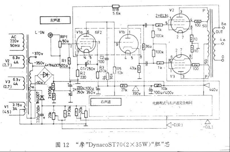

     4、图12胆机电路介绍:
    (1)每个声道只用三只电子管,电路十分简洁。三极五极管之半(五极部分)担任输入电压放大;另一半(三极部分)组成与图5类同的阴极耦合式倒相电路,为末级提供反相而平衡的激励信号。
    (2)末级具有图9甲乙1超线性和图10阴级浅反馈双重特点。
    (3)接有负反馈简易电路(R18=5.6kΩ)以进一步提高保真度(反馈量约10dB左右)。

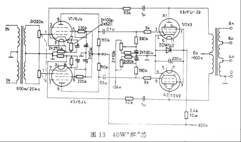

    5、图13胆机电路介绍:
    (1)功放选用“北京牌”高“靓”双束射四极管接成甲乙1类,功率Po≥40W。典型工作状态如下:Uf6.3V,If=2.25A,Ua=600V,Iao=40mA,Ia=0.11A(满信号电流);Ug2=200V,Ig2≤4mA,Ig2m≤18mA,Ug1=-18V(定偏式),Ugp-p=36V,Ra-a=13.75KΩ。
    (2)推动级用6J4构成变压器耦合自反馈稳定式倒相电路,以取得平稳的激励电压;功放的帘栅采用Vz=200V的晶体管作稳压器。

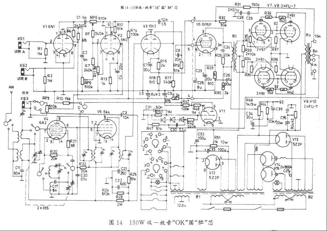

     6、图14胆机电路介绍:
    (1)由前置电压放大(V1)、混合放大(V2)、电压放大(V3)、推动(V6)、倒相(BI)和并联推挽功率放大器(V7~V10)组成。
    (2)前置放大V1(话筒放大器)灯丝采用低压供电(由6.3V降为5V),这样有利于交流声的抑制;拾音放大和混合器V2(6N2)的灯丝电压亦同(Uf=5V)。
    (3)末级的推动级V6(6P6P)为甲类放大器,并由BI完成倒相任务。
    (4)末级功放(V7~V10)由四只束射四极管FU-7(807)构成甲乙2(AB2)类,以保证Po>100W。
    (5)功放级接入的R35~R42的抑制电阻,可以有效地消除功放并联产生的寄生振荡。其标准工作状态是:Ua=630±10%,Ug2=265V,Ugl=-35V。
    (6)有单独的AM中,短波收音头。

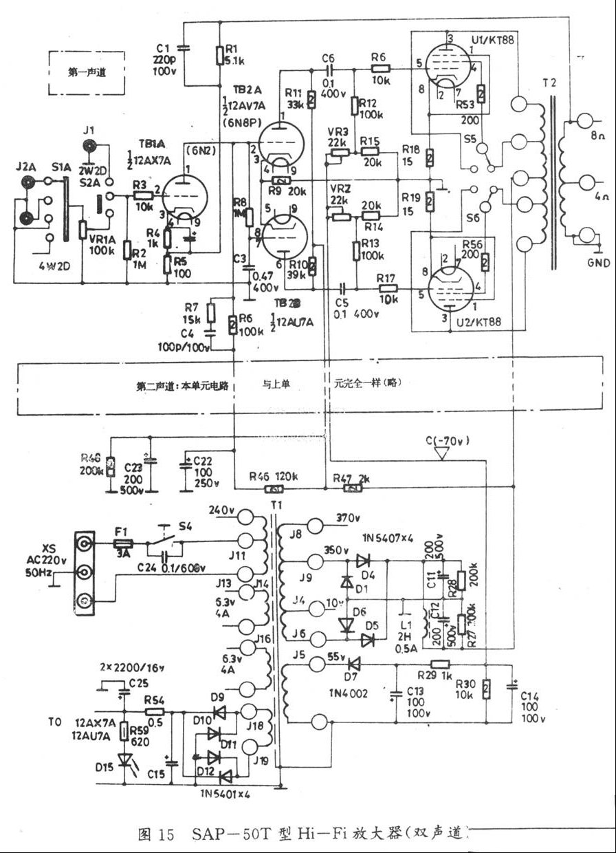

     7、图15胆机电路介绍:
    与图10类同,只是推动级TB2采用了单管(12AU7),末级还加入了一只“超线性”转换开关S5/S6。

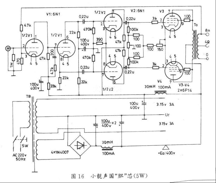

    (1)功放级V3、V4用“北京牌”功放管6P14。实践证明,该管做推挽功放,其音质之“靓”,比原装进口胆EL84、6BQ5、6Y114Ⅱ等有过之而无不及!
    (2)6P14做三极管接法,其甲乙1类典型工作状态是U1=300V,Iao=48mA,Ia=52mA(满信号时),阴极自偏压电阻RK=270Ω,UgP-P=20V,Pom≥5W,Ra-a=10kΩ,Kf≤2.5%。

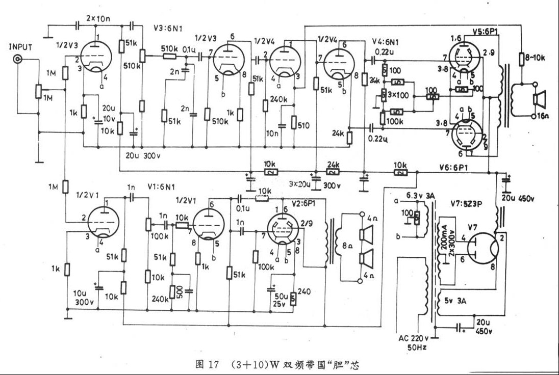

     9、图17电路介绍:
    (1)具有高、低音两个频道,分界频率值1kHz。下面一路为高音通道,工作频带约为1~15kHz。上面一路为低音通道,工作频带约为30Hz~1kHz使用晶体、磁电唱头或放CD时。高音道输出功率Poh≥2W。;低音道输出功率POL≥8W。
    (2)高音道两级电压放大器间,加入了两节RC高通滤波器,使1KHz以下的音源频率得以有效抑制,两级放大器阴极(K)均接有1KΩ的AC/DC“浅”反馈电阻,使该音道的稳定度提高,失真减小。V2(6P1)和第二电压放大器(1/2V1)阳极间的0.1uF电容和10KΩ电阻,可减少失真。
    (3)低音道的前置放大共有三级。第一、二级间接有两节低通滤波器(51K和510K电阻及2×2n电容),用以旁路1KHz以上的高音频和减小失真。倒相器(后1/2V4)采用阴极耦合式,又称“剖相式”或“分负载式”倒相电路,(与图5所示的电路相同)。这种倒相电路的优点是失真小、频响好、工作稳定度高。

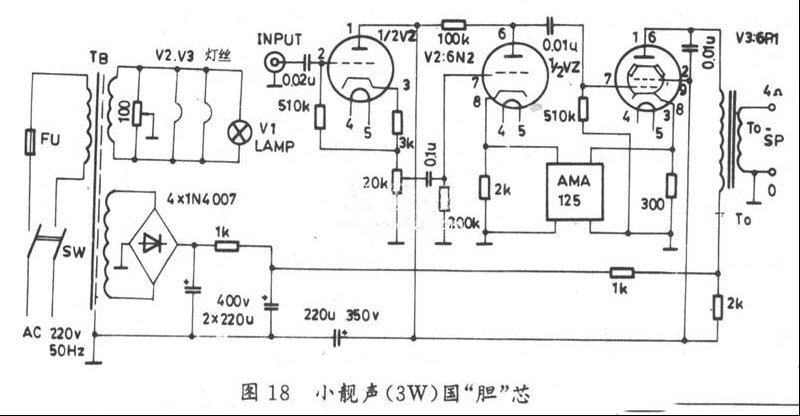

    10、图18电路介绍;
    (1)胆管选用“北京牌”优质管6N2、6P1。
    (2)为了改善输出特性和减小失真,末级和激励级(后1/2V2、6N2)间接入了正反馈模块AMA125,它有四条引线:右上角为绿线接6P1的阴极(③或⑧脚),左上角为红线,接6N2⑧脚,下面两条白色线接地。
    (3)V2、V3灯丝绕组间接入了100Ω/10W的线绕电位器,用以平衡交流声。

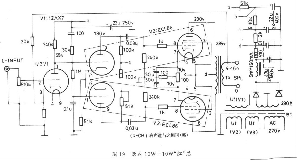

    (1)输入放大器(V1)选用高u低噪声双三极管12A×7(同型号国产管为6N4J);倒相和功放级采用Hi-Fi专用三极~五极管ECL86C6GW8)。其性能:三极管部分同12A×7,五极管部分同6BQ5(国产型号为6P14)。每声道只用2 1/2只胆管,便可组成一路Po≥10W的优质放大器。该“机”具有电路简单、取材方便、易装易调、性价比高等优点。
    (2)ECL86出“靓”的典型工作状态:
    Uf=6.3V,If=0.7A,Ua(三)=250V,Ua(五)=300v[注
脚(三)表示三极管部分,(五)表示五极管部分,下同]。Ia(三)=0.
7mA,Ia(五)=35mA(单边),Vg2(五)=280V,Ig2(五)≤8.5mA,u
(三)=65,Ra(三)=220K,Ra(五)=10K,Po(五)=13.5W,Kf
(三)<0.5%,Kf(五)<3%。
    (3)倒相电路为“长尾式”(与图10类同)。
    (4)电源变压器BT之PpC≥100W,次级230V,电流输出能力为180mA,输出变压器为OPT-15-10型15W成品。

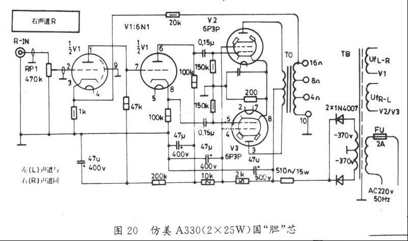

   12、图20电路介绍:
    (1)该机为仿美A330胆机。
    (2)6N1作前置电压放大和剖相式倒相级(与图17低通道同),频响平直、失真小。
    (3)状态指标:Ua=360V,Ia=45mA(单管)Ug2=270V,Ug1=-2.25V,Ugp-p=45V,Iam=0.13A,P0>25W(单道),Kf<2%。

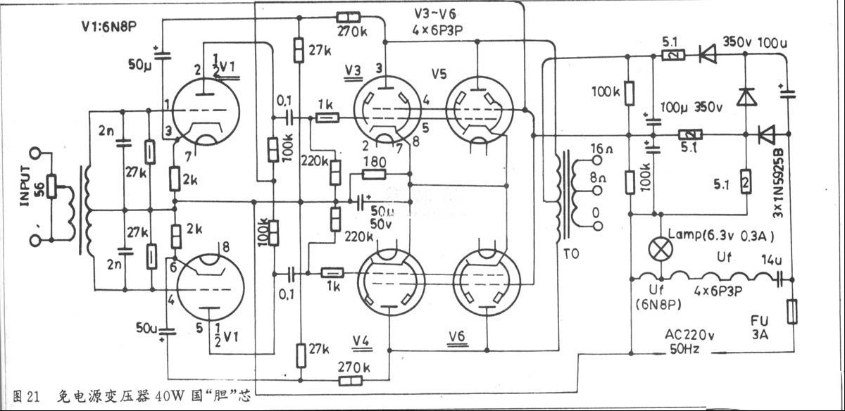

        13、图21电路介绍:
    (1)无电源变压器,使成本降低,重量和体积减小,能耗降低。
    (2)6N8作电压放大,变压器倒相;四只6P3P两两并联组成推挽功放。两路负反馈电路(图21中的27K和270K),电路稳定。
    (3)该机的主要电气指标是
    a、灵敏度≤0.5V,
    b、通频带:50Hz--12KHz,
    c、输出阻抗:8Ω/16Ω(由输出变压器决定)。
  d、Po>40W,Pom不小于60w,
  e、Kf≤2.5 o/(f=1KHz时测量)。

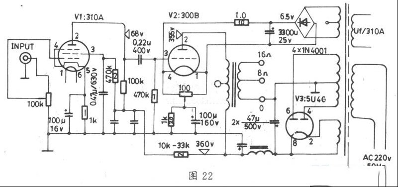

    (1)功放级V2的型号为300B,它是一种内阻极低的古典直热式功率三极管。由于300B具有“脱俗”的直线性,所以用它制成的放大器能获得醇浓细腻清澈透明和胆味十足的“还原”音源声。300B在世界各国的“胆”机“发烧友”中,都享有极高的评价。300B的同类型号为NL-50,4300A等。300B工作于纯甲类状态,Uf=5V,If=1.2A,Ua=300~360V,Ia=60mA,Ug1=-60V,Po≈6~10W。
    (2)推动级为310A五极管(栅帽式),Ua=70V,Ia=3mA,Ug1=-3V。
    (3)高压整流采用直热式5U4G型双阳全波整流管。整机十分“简洁”(只用三只“胆”管),但确能表现出超常的“靓”音效果。

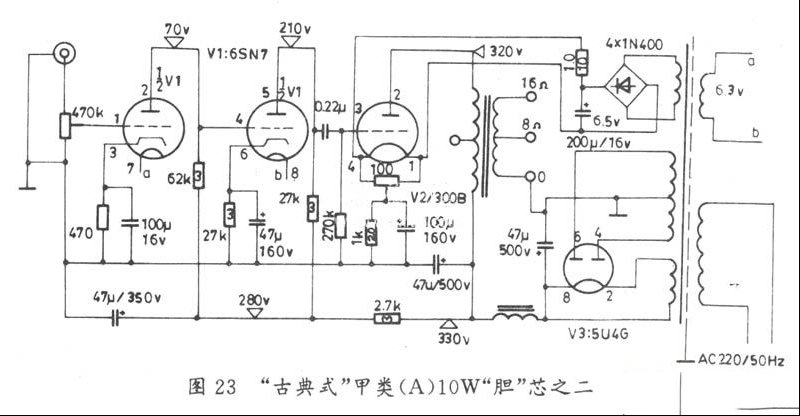

       15、图23电路介绍:
    推动级6SN7GT(与6N8P类同),输出级与图22类同。

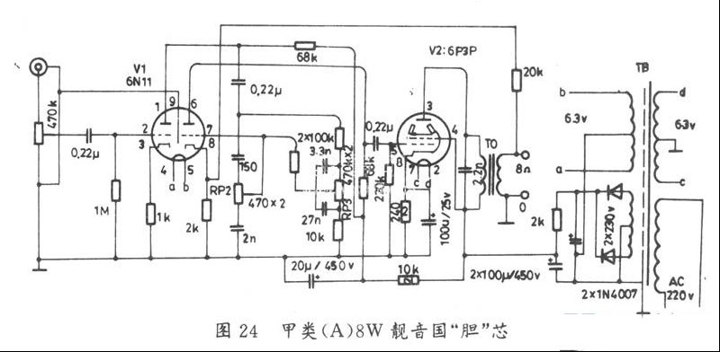

    (1)这是一款纯甲类音频放大电路。前置电压放大由国产双三极管6N11担任。6N11被国人誉为“国产精品”。它是一只低噪声、中u标准小九脚玻壳管,一半用作音调电压放大,另一半用作功放推动级。6N11阳极负载的大小对自身增益和通频带都有影响:负载阻值取大时,其电压增益Ku上升,但通带却变窄;反之亦反。该“芯”采用了“舍前取后”的设计方案,两只阳极电阻均选用较小的阻值(68k)。这时,通频带在10Hz~100kHz区间没有明显的起伏、波动(高频“顶端”至20kHz足矣)。
    (2)两级电压放大器间的音控电路的控频参考值为1kHz。该网络对高、低音调的调节分别为10dB和12dB以上。
    (3)功放由“曙光牌”6P3P国产管充任,最佳工作状态是:Ua=250V~300V,Ug1=-16V,Ia=65mA,Ig2<12mA,Ra=3.3k。
    (4)输出变压器可选用“金牛牌”Go×30A-35成品,也可自制。
    (5)电源变压器TB用老式电子管机上旧品,要求次级电压为2×230VAC以上,电流不小于70mA。
    (6)整机总体指标:RL=8Ω,Po=8W(当Ua=250V时,Po=6.5W;Ua=300V时,Po=10W),频率响应:30Hz~22KHz(±3dB),Kf≤1.5%(f=1KHz,Po=1W时),S/N≥96dB,静耗Pc≤55W。

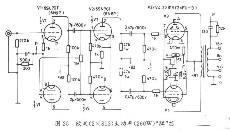

      17,图25电路介绍:
    (1)选用发烧界知名度颇高的813管作功放级。813为美式管,日制管为4B13,苏式管为Fy-13,国管为FU-13。上述各管的功能类同,但管脚排列有异。
    (2)倒相器为变形自动平衡式倒相器,与图7类同。
    (3)用813制作甲乙1(AB1)类功放时,最“靓”声的典型工作状态是:Uf=10V,If=5A,Ua=1.5KV,Iao=50mA,Ia=305mA(满信号屏流),Ug2=750V,Ig2=45mA(满信号帘栅电流),Ug1=-85V,Ugp-p=160V,Po=260W,Ra-a=9.3K。(注:束射屏电压为0V)。
