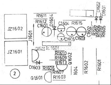

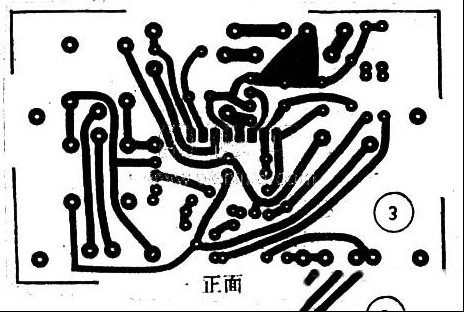

  用uPC1237H做成的保护附加器可以方便地加到音响上,图1电路为STK4191输出50W机上用的,当改用于别处时,应适当调整R1601和R1602取样电阻,使在正常使用,稍过额定功率时继电器动作为宜。若供电电压改变较大,则应稍改变某些电阻。此保护器效果很好,对末级功放和扬声器是必不可少的,且还可免除开关机的不愉快冲击声。曾经在某组合音箱中,单独中音喇叭烧坏短路,尚未引起注意而本保护器动作。
    图2、图3为印板图用两只继电器并联主要是因为小型的双刀大电流继电器较难找。这点可随手头材料变通。
