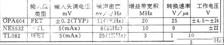

  其内部电路如图1。主要特点是FET输入,带宽20MHz,转换速率25V/us,失真率仅0.0003%。由于电源电压可达±24V,故更能适应大的动态范围。下表是它与其它几种运放的性能比较,可看出其优良的性能。

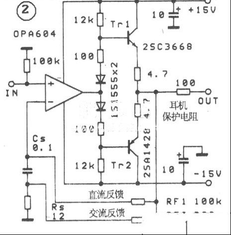

   该运放的使用同普通运放一样。图2是用OPA604推动的高保真耳机放大器,其负荷阻抗为16Ω时,增益为12dB,最大输出100mW,输出杂音电压仅18uVp-p。
