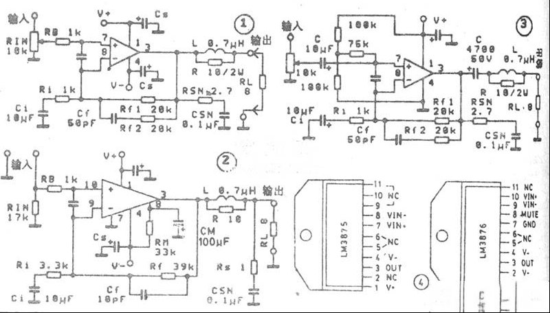

   图1、图2、图3为这两种IC的应用电路图。
  从图上可以看出,这两种IC的外围电路较为简单,使用也很灵活。LM3875T可采用双电源,也可采用单电源。用这两种IC做成的放大器实际可达指标如下:
    输出功率:  (电源±35V,RL=8Ω 失真=0.2%时)56W。
    总失真(加噪声):(Po=40W,20Hz~20kHz) 0.05%。
    频响:5Hz~100kHz ±0.25dB
    信噪比:(Po=40W,A计权)114dB
    从以上指标可看出,用LM3875T和LM3876T可以做成性能较优的Hi-Fi功率放大器,其成本较低,生产工艺性好,无须调试。也许有的爱好者会认为输出功率太小,不够劲。实际上“输出功率”在这里标称的是实实在在的,连续正弦波功率,若按某些进口家用放大器的标法,用两片LM3875T或LM3876T可做成“峰值音乐功率”达1000W的放大器!
