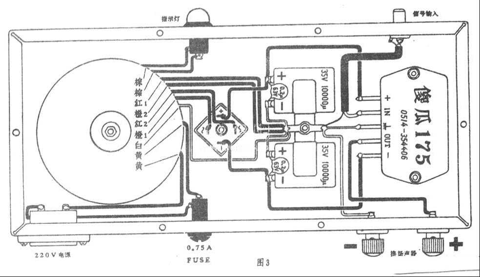

    下图1是用傻瓜175制作的输出功率为22W的单声道放夫器,直流工作电压为正、负25V,此时听感最佳,用于立体声系统时需要有两台像这样的放大器。
     本机的输入灵敏度为150mV,输入阻抗47k,一般的激光唱机和磁带录音座都能适配,由乎输入阻抗较高,信号线不宣太长,屏蔽层跟芯线之间的电容量最好能控制在100pF以内。

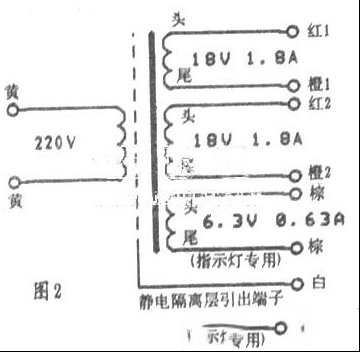

      电源部分除了采用先进的环形电源变压器外,还选用了大容量的桥式硅堆和滤波电容,对改善音质很有帮助。环形电源变压器习惯上用各种颜色的引线来表示不同的绕组,请参见图2。
     本机的铝质底盘兼作散热器用,尺寸为:长300mm、宽135mm、高70mm,用2mm厚的铝合金板裁制。傻瓜175背面的金属板巳跟内部电路隔绝,安装时用不着再衬垫绝缘片,但应涂抹适量的导热硅脂。
    在焊装工艺方面最重要的是正确地安排接地点,凡是需接地的端子一律集中在傻瓜下方的地线焊片上。
  图3是本机揭去底盖后见到的实体装配情形,供自制时参考。
