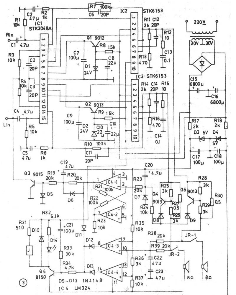

摘要: 本文介绍一组最新推出的专用厚膜音响功放电路,其结构简单,却有出色现。该电路由双声道电压放大厚膜Ic—STK3048A及功放厚膜ICSTK6153组成。STK3048A是15脚单列式Ic其内部结构如图1所示。 图中只画出一个声 ...
  图中只画出一个声道,其输入级为差分放大器,共发射极端和输出集电极端均采用恒流器负载,因而增益高、失真小,工作状态稳定。其输出级采取集电极开路输出(6,10脚)和恒流器集电极开路输出(5,11脚)的方式,以配合STK6153,若作为单独的放大器使用时,两输出端要短接,以构成直流通路。3脚和13脚是两路放大器的控制端,经电阻接地时恒流器得电开通,放大器工作,该端开路时放大器关断,因此可作控制及保护之用。STK6153是10脚单列式功放IC,其内部结构如图2所示,其输入端(1,4脚)有恒压电路,以稳定功放器的静态偏流,使交越失真最小。功放互补管分别以集电极开路的方式输出(4,6脚),可以很方便地直接驱动更大功率的功放器。由于该电路的独特结构,电源电压得以充分利用,因而效率高,动态范围大。作为末级输出时,应将4,6脚连接起来作为输出端。
  用3048A和6153组成的双声道后级放大器如图3所示,电路简单明了,外围元件甚少,电路中,R11与R13,R14与R16构成功放级负反馈,R7与R2,R10与R6构成大环路的适度负反馈。Q1、Q2和相关电路为3048A提供稳定的直流电源。3048A的3脚和13脚用作保护控制。
  图3下半部是保护电路:Q3控制STK3048A的3脚和13脚,Q3导通时放大电路才开通,反之则被关断。运放组成双稳态电路,R27和R30为电流取样电阻,当功放输出电流超过规定值时,将令Q4、Q5导通,负电位经D8、D9触发双稳态电路翻转,运放器输出高电位使Q3截止,整个放大器关断,起到保护作用。刚接通电源时,c19将使Q3延时导通,而C20将使双稳态建立正常的工作状态。运放和组成正负电压比较电路R38与R39为功放输出端直流电位的取样电阻,当此直流电位偏正或偏负超过规定值时,将使运放器输出高电位,使Q6导通、继电器J吸合,使喇叭与放大器断开,以起保护作用。刚接通电源时,c21将使Q6导通2~3秒,待电路稳定后喇叭才接入电路,以确保安全。
这个电路正弦功率为2×100W;失真小于0.3%;频响达100kHz,动态宽,瞬态响应快,动感好。
