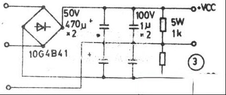

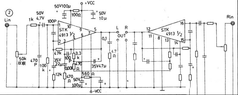

  图2是日产PA-913家用Hi-Fi商品功放的电路图,电路简洁,不需调试,只是要注意STK4913需加散热器。图3是推荐的整流滤波电路。变压器次级应为28~30V,以保证其±35V的输出,变压器额定功率最好大于200VA。
  整机性能如下:
    最大输出功率:70W×2;输入灵敏度:750mV,输入阻抗:32kΩ;负载阻抗:8Ω电压增益:32dB;频响:10Hz~100kHz(±3dB),谐波失真(THD):<0.02%(1kHz,50W);输出噪声:-70dB。
    由于本机增益较高,可直接驳接激光唱机的音频输出。另外,若采用±15V电源,最大输出功率为2×9W。
