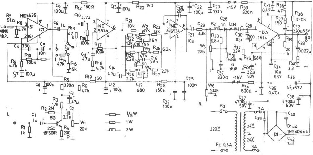

      为了让音响爱好者能自己动手组装这种优质功率放大器,现介绍一种带有NE5534前置放大器的2×40W功放电路。电路见图。
  从图上可看出,用了两片TDA1514作两个声道的功放。前置放大器全部采用优质运放:四片NE5534和一片NE5535。其中两片NE5534分别作左右声道的音调控制电路,另两片NE5534作预放大器。W2、W3和W4分别作低音,中音和高音音调控制(100Hz,1kHz,10kHz,控制范围±10dB)。由K2和C26、C27、R30,R31组成一种简单可靠的等响度电路进行响度补偿,K2为响度开关。由一片NE5535接成两声道唱头均衡放大器,以便对电磁唱头信号进行均衡补偿及放大。
    由两个低噪声管2SC1815BR组成左、右声道话筒放大器,可输人低阻动圈话筒信号。话筒音量分别由Wl和W1'控制。话筒信号经放大后,混入到前置放大器,可与其他输入信号同时放送出来,因而本放大器也可作卡拉OK演唱。
    K1为输入转换开关。当Kl转到位置1时为电唱机输入。K1转到位置2时为线路输人1,此时为低电平(150mV,阻抗>47K)线路l输入,适于输入调谐器输出信号或录象机输出信号。K1转到位置3时为线路输入I,  此时为高电平(1V,阻抗>47k)线路输入,适于输入CD唱机,录音座等信号。
    因版面限制电源功放板和前置放大板的印制板图此处略去,功放板上已留有功放块的散热器位置。散热器可采用成品的翼形散热器,也可用250×120×3毫米的铝板自制。为利于散热,应在集成块与散热板间涂一层硅脂。散热板是与集成块的负电源端直接相连的,因此在装入机壳时,应注意勿使散热板与机壳(地线)相碰。
