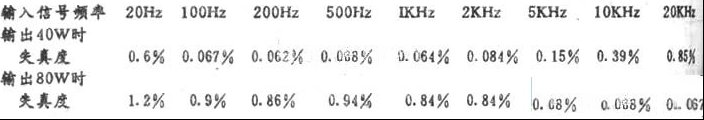

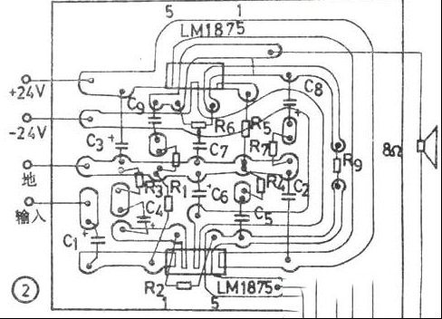

    笔者用LM1875功率放大块装了BTL功放电路,并用测试仪器对电路在额定输出功率为40w和80w时进行了测试,失真度值如附表所例。可见失真度低,频率特性亦很好。实验证明这种BTL电路最大不失真功率可达100w。因此适合单位礼堂、舞厅及高指标的家用组合音响作功率放大器,它能提供足够的功率储备。试听效果令人满意,是比较理想的大功率高保真放大器。
    用LM1875的电路外围元件少.装配简单容易,由于负载和元器件的误差等原因,有可能使电路产生很微弱的寄生振荡,使失真略有增加,最好能适当调整移相网络R4C5和R8C9中的电容C5和C9的值,(电容值一般在0.22u-0.47u之间)用直流电流表监测静态工作电流,改变电容值使静态工作电流最小,失真也就到最小。
    另外由于电路输出功率大,LM1875的散热器以使用成品散热器为好,自制散热器应注意减小热阻和取与用户所需输出功率相适应的散热面积。LM1875的3脚与散热片通,电路使用正负电源供电。散热器不能接地。
      正负电源最好稳压,工作电压不能超过极限电压±25V。
