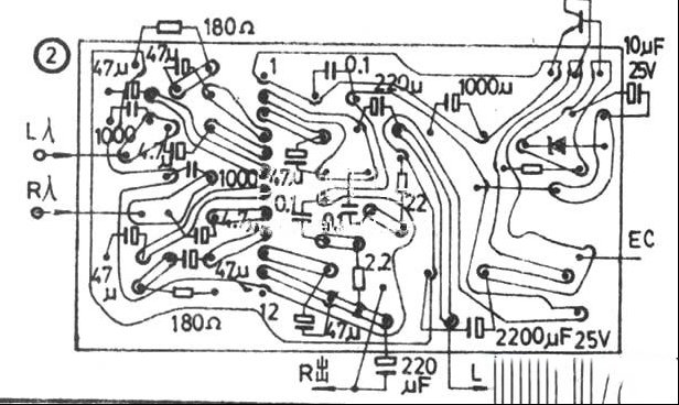

摘要: BA5408集成电路是日本东洋电具公司产品,采用单列12脚直插式塑封结构。具有输出功率较大、纹波抑制比高、电源通断冲击噪声小、工作电压范围宽,外围元件少等特点,可组成双声道或BTL电路,适用于双声道收录机 ...
    BA5408集成电路是日本东洋电具公司产品,采用单列12脚直插式塑封结构。具有输出功率较大、纹波抑制比高、电源通断冲击噪声小、工作电压范围宽,外围元件少等特点,可组成双声道或BTL电路,适用于双声道收录机和作音频功率放大器。输出功率2×5 W。
    工作原理见图1(以L声道为例)前置放大器输出的L声道信号经C1耦合电容送入BA5408⑤脚,经内部L激励级、功放级放大后由②脚输出,C2为自举电容,C2、R1与内部的反馈电阻Rf组成反馈网络,其中C2是隔直耦合电容。Rf与R1的比值大小决定了功放级的增益大小,当适当当减小R1的值,即可提高自压增益。
      由BG(加散热片的大功率塑封管)、稳压值为12.6V的ZD等组成有源滤波电路,当输入电压在14~20V时,①脚的电压稳定在12V不变,进一步滤除了纹波干扰。
