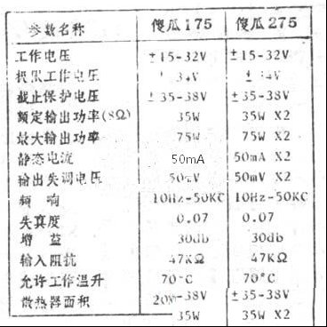

      附表为傻瓜IC的电气参数表,图1为典型接线图,可以看出,只要具备合适的正负极电源,输入讯号就能工作。

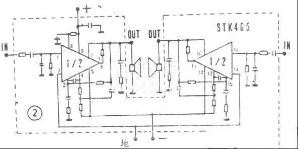

      傻瓜Ic在维修各类音响时,可代替多种型号Ic。例如图2为STK465电路,换用傻瓜Ic后,虚线部份内的所有元件可全部拆除。
