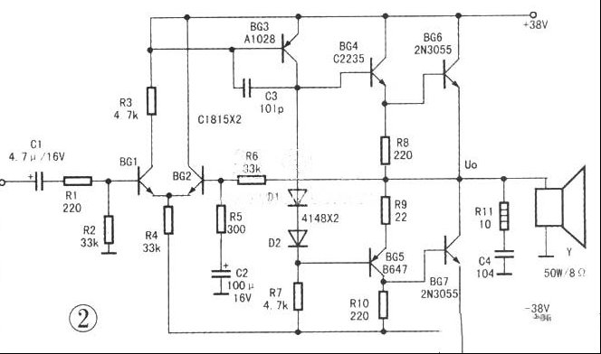

图2所示电路取自五羊牌功放
   由图2可见。该电路为典型的以NPN型管为主体的准互补对称OCL电路,除C1外全部是直流耦合电路。BGl、BG2是差动放大输入级,BG3是激励级。BG4、BG6、BG5、BG7组成复合互补输出级。信号从C1、Rl输入到:BGl基极,经放大后由:BGl集电极输出,送往BG3再放大,BG3集电极输出端接有NPN型的BG4和PNP型的BG5,利用不同类型晶体管的互补作用进行自动倒相。最后由BG6、BG7作功率放大,直接驱动扬声器。D1、D2组成输出级偏置电路,减小放大器交越失真。
该电路由于是直流耦合,对工作点的稳定性要求极高,直流负反馈从输出端通过R6加至BG2基极,由于反馈量很大,加上差动放大电路本身特有的高度稳定性,保证了放大器稳定工作。交流负反馈通过R6、R5和C2分压加到BG2基极,C2对交流信号相当于直通,调整R5可以改变反馈量,实现增益调整。C3是防振电容,避免自激。
  维修案例1、中点电压已升至30V,此时扬声器有很响的交流声。
测+38V和-38V都正常。为防止烧坏扬声器,用1只8Ω/50W假负载接入电路进行测试。测各管工作电压都失常。逐个检查三极管都正常.最后查出R4已变值为500K。更换一只33k电阻后电路中点电压恢复至正常值0V。接入扬声器,输入音频信号,试听音质音量均好。
总结:OCL电路没有OCL电路中的输出耦合电容,一旦工作点失常将危及扬声器的安全。因此,凡是检修OCL电路直流故障,必须接假负载试机,待直流故障完全排除后,再接入扬声器试验交流工作情况。
  维修案例2、接通电源时R8就冒烟,此时扬声器没接入。
检修:此时已不能在通电状态下测量,还得在断电后对所有三极管普测一遍,相关电阻也不放过,查出是BG6集电极与基极击穿,更换后故障机修到这里,终于修好值得探讨。。
总结:由于OCL为级间直耦,遇直流工作不正常,在拆除功率管后仍不正常,必须对所有三极管进行检查,决不可怕麻烦,否则后患无穷。

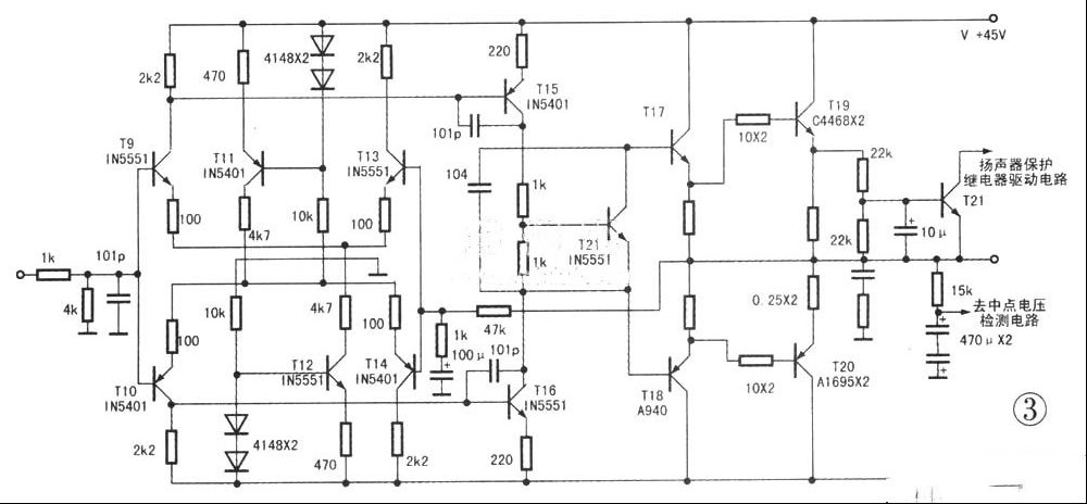

  三、全对称双差分功放检修
   电路见图3(奇声AV-3310型),该机为全对称双差分带恒流源的OCL型功放。设计有过流保护,中点电压失常后的扬声器保护电路。复合输出级利用,T2l作恒压偏置。T21紧贴输出功率管散热器,即可使输出级获得稳定的静态偏置,又能得到适当的温度补偿,实践经验证明此种偏置对温度补偿相当灵敏。此功放全对称设计在开机时扬声器几乎听不出冲击声。由于元件增加。对单个管子的质量要求极高,上下配对要求也极高。否则中点电压不易调至0V。
  维修案例1、按下电源开关,指示灯闪亮,听不到继电器吸合声。
检修:打开机盖,测输出中点电压为-40V左右,判断为功放电路直流部分有故障而引起扬声器保护电路动作。断电,拆除T19、T20,再开机,几秒后继电器吸合,测中点电压为0v,基本正常。用一只16Ω/1w扬声器接在扬声器接线柱上,输入VCD音乐信号,音量音质很好,判断前面电路工作正常,复测4只功率管。有一只A1695的集电极与发射极间严重漏电,更换后复原电路,把小扬声器换成音箱。开机后,音箱音量和音质均好,故障机修到这里,终于修好值得探讨。。
在安装功率管时,必须在功率管上抹一层优质散热硅脂,绝缘片两面都要抹。不必太厚,薄薄的一层就行。固定功率管的螺丝一定不要忘记拧紧.但决不要拧得过紧,以免滑扣,如果已拧滑扣,可增加垫片以脱离滑扣位置来解决。对管子的要求,必须用原装正品管,合资管、国产管均不可用。实践证明,低价管子的Icm、Pcm参数均较差,只能用在小功率电路中。
  维修案例2、无规律烧功率管。
检修:把4只功率管取下测量,已烧坏3只。暂不装新管,在T17与T18基极各焊一根长线与万用表表笔拧紧,开机后继电器吸合,用烙铁逐个靠近,T9至T18加热,中点电压和偏压依然正常,说明管子无问题。当加热至T21上偏电阻时,偏压突然上升,立刻关机。取下1k电阻,检查其阻值升至20k,说明此电阻受热变值,造成,T21截止,Uce增加,偏压增加,静态电流猛增,功率管处于假“甲类”偏置状态,自身功耗大增最终热击穿。用1只lk电阻更换后再次进行加热试验,偏压一值保持不变,说明故障隐患已除,安装4只新功率管,接入音箱试听,音量和音质均好。故障彻底排除。
  维修案例3、音量大时自动保护。
把音量电位器开至l,2位置时一切正常,再开大一些,继电器就吸合,把音量调小又正常;在节目之间的空白处音量开到最大时。继电器也不吸合。机主在一次开家庭舞会把音量放大后才发现此毛病的。
检修:根据以上情况判断是过流保护电路有故障,误启动扬声器保护电路。先把过流检测管T21取下,试机故障不变,说明故障点在别处。当用一只470uF电容并在中点取样电阻右端音频旁路电容上时故障消失,拆下这2只470uF电容检测,发现其中一只已漏液。于是用2只同规格电容换上,T2l也装回,故障机修到这里,终于修好值得探讨。。
分析:这2只电容反向串联相当于1只大容量无极性电容,用来旁路从中点通过15k电阻引来的音频信号,防止音频信号干扰扬声器保护检测电路正常工作。现在其中的1只不干活了。另一只也只好放假。以致在大音量时发生误保护情况。

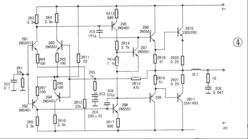

  维修案例4、奇声AV-3000功放中的一路修理过后出现不耐用的情况,屡修屡坏。
检修:电路见图4所示。拆机发现功率输出管用的是国产管,于是用原装进口功放管2SD5200、2SA1943换上,试机时不大的音量状态下,散热器竟然微热(时值冬季),怀疑偏置电路有问题。测静态电流在50-70mA之间摆动,测2R14和2R16阻值正常,拆下2Q7。测量基本上无放大倍数。更换2Q7后偏流降至25mA左右,长时间大音量试机,音质及散热情况良好。
总结:若不仔细试机.就难于发现散热器过热现象,就会想当然地把故障原因归于原用管不当,从而错失寻找故障根源的机会,还得再付出一对价贵功放对管后才能重新思考故障根源。2Q7失去放大倍数后.只相于一只大阻值电阻并在2Q8、2Q9基极,起不到恒压偏置作用。安装此管时必须用新管,以便于紧贴散热器,并用胶粘牢.起温度补偿用。
