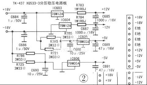

      本机可用遥控器操作完成所有控制功能,额定输出功率为450W,由7只音箱组成,其中主音箱为100W+100W(8Ω),由4只C4467和4只A1694功放管推动输出,电源供电为±50V;中心音箱为100W(8Ω),由1只2SC3281和2SAl302功放管推动输出,电源供电为±50V;前环绕音箱为35W+35W(8Ω)和后环绕音箱35W+35W(8Ω)分别由两块专用功放厚膜块STK4161 IC602(前环绕)、IC607(后环绕)推动输出,电源供电为±35V。功率放大输出控制电路主要由CPU控制5只DH2TU继电器等组成,控制着5组输出功率的大小变化。功率放大器前级推动由±18V供电,前级和CPU等控制电路所需的±12V和±5V也是由±8V经4只三端稳压器分压产生(见图2)。

    经查功放板上的功放管,水泥电阻及供电电压都正常,功率放大器在静态时5只硅大功率管的集电极为+50V,5只锗大功率管的集电极为-50V,基极、发射极都为0V属于正常。分析本机声音失真是在工作一段时间后出现并且自动保护,估计是机内温度升高以后导致某个元件性能变差所致,首先怀疑分压稳压电路板上的4只三端稳压器有可能热性能变差,造成±12V或±5V输出电压不稳定。试将IC603及IC604(79M12A)两只±12V三端稳压器都换新后故障机修到这里,终于修好值得探讨。。

    为了防止故障扩大,不宜采用连接继电器供电接点强行给主电源变压器通电的做法。检查10只功放管及两只功放块没有发现问题,查三个整流全桥及6只4700~15000uF大电解电容都正常。判断故障点可能在功率放大器之前或在±12V、±5V稳压电路板上。采用分别断开±12V、±5V供电的做法。找到功放板上插座W606,上面分别标有±18V、±12V、±5V及4根地线端,然后由分压稳压板一端分别一根一根地焊开输出线后开机试验。当焊开+12V输出线时,辅助电源板上的继电器不再动作保护,说明故障就在+12V这一路上。将+12V输出线焊回原处,先从小块电路板查起。本机音频信号输入输出板上共有三组排线连接,其中最宽的一组中在线路板上标有+12V输入端。将大排线从插座中拔出后,开机后继电器不再保护,说明问题就在音频信号输入输出板上。该块板上有3块电子开关集成块。TC9273N-009都由+12V供电,究竟是哪一块损坏还要分别脱开供电脚检测。换新损坏的集成块后,将音频信号输入输出板装回复原,开机试验故障机修到这里,终于修好值得探讨。。
