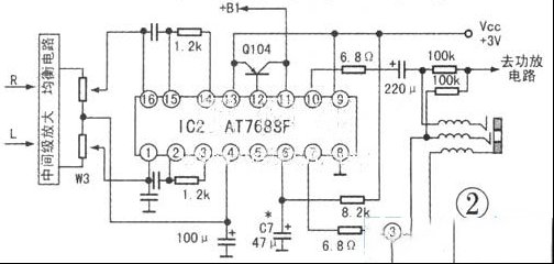

    分析与检修:电源指示灯、工作状态指示灯正常亮,说明电源供电无问题,故障在收音、放音共用电路。采用干扰法检查,干扰耳机驱动电路IC2(TA7688F)音频信号输入端①、16脚,扬声器均有较大的“喀喀”声.表明。IC2及之后功放电路正常。但干扰前置放大电路IC1(TA8155F)L、R音频信号输出端⑧⑨脚无声,从而判断故障在中间放大级、静音电路,参见图1。
    前置放大集成电路IC1⑧⑨脚输出的L、R音频信号,分别经Q5、Q6所组成的低频放大器(又称中间放大级)放大后,送音量电位器W3,经音量调节后送Ic2①、16脚。场效应管Q7、Q8(型号为xK)为静音控制管,Q3、Q4及漏极所接的电阻、电容等组成音调补偿电路。检测Q5、Q6各极工作电压均为0v不正常,正常时c极为1.2v,b极为0.8v。e极为0.2v.据此判断其工作电压供给电路有问题。Q5、Q6的供电是由图2中的电子滤波调整管Q104集电极所输出的+Bl(2.3v)电压。测Q104的集电极有2.3v电压,而R16、R17相连端电压
为0v。断定之间线路有开路。检查为连通双面布线的一个金属化孔氧化霉断。用短导线直接焊在Q104的c极与R16、R17的相交点后,收、放音恢复正常。
  3、放音、收音均有“嘟嘟”啸叫声。
    分析与检修:因放音、收音都有啸叫声,估计故障因电源滤波不良而产生。检查更换电源滤波电容未能排除故障,于是检查收、放音共用电路。见图1、图2.前置放大集成电路IC1(TA8155F)⑧⑨脚输出的R、L音频信号,经低频放大器Q5、Q6放大后,再经音量电位器w3调节后.输入耳机驱动集成电路IC2(TA7688F)输入端①、16脚,经放大后的R、L音频信号从⑦⑩脚输出,分为两路:一路从耳机插孔送立体声耳机:另一路将R、L两声道信号混合,再送到功放电路JRC2073(IC3)。
    对啸叫的故障检查最好采用交流短路法,用一只47uF,16V电解电容,一端接地,另一端通过一段导线去碰触每一级的信号输入、输出端。将IC2输入端①、16脚对地短路,啸叫声不变;将输出端⑦⑩脚对地短路,啸叫声消失,说明故障在IC2及其外围元件。测IC2各引脚电压、对地电阻均正常。逐一检查IC2的外围元件,最后发现⑥脚外接的滤波电容C7(47uF/4V)容量变小。用同规格微型电解电容更换后.啸叫声消除,收、放音恢复正常。
