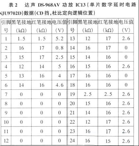

  表2 、达声DS-968AV功放IC13(单片数字延时电路NJU9702D)数据(CD挡,杜比定向逻辑位置)

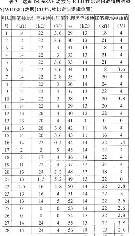

  表3、达声DS-968AV功放与ICl4(杜比定向逻辑解码器NJWll02L)数据(CD挡,杜比定向逻辑位置)

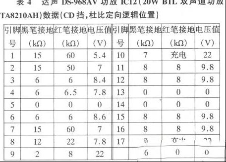

  表4、达声DS-968AV功放ICl2(20W BTL双声道功放TA8210AH)数据(CD挡,杜比定向逻辑位置)
