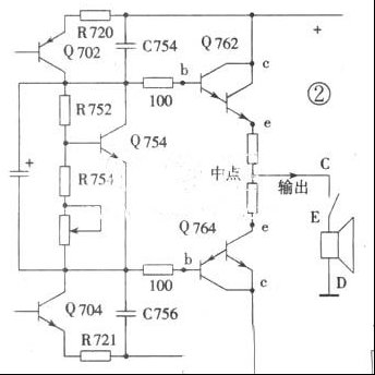

  二、维修实例2
  收到其他维修同行的一台马兰士PM-32功放,左路功放正常,右路功放互补大功率对管击穿,两个发射极电阻烧断。该机主人,更换大功率对管和电阻后通电试机,仅几分钟后,两个发射极电阻烧红冒烟,总保险丝熔断。停机检查,新换上的大功率对管再次击穿。该机主人无奈,将其送笔者处检修。
    笔者按照实例1中介绍的安全检修法,首先绘制了末级功放电路(见图2),弄清了电路连接和原理。
  接着用电阻测量法查找损坏元件,不但发现输出互补大功率对管Q762、Q764  损坏,且发现与功率管相连的两只小功率管Q702、Q704也同时损坏。全部损坏元器件由同规格、型号新件更换后,用安全法通电试机。
    由于该机Q762、Q764采用达林顿复合互补大功率管,推动管与输出管复合在大功率管之中,无法采用第一步通电法,故直接在图2中的C、D之间接上假负载,用调压器降压后供电,C、D间中点电压接近0V。逐渐提高电源电压,当电压升到lOOV时,发现两个发射极电阻开始冒烟、功放管明显升温。遂停机检查。中点电压基本正常,说明上、下两臂的电压和电流是相等且对称的;发射极电阻冒烟、功放管发热,说明流过功放管的电流太大,造成电流增加,且上、下臂对称增加的只能是上、下臂共用的偏置电路。对该机偏流调整管Q754及其周围元件进行在路测试,未发现元件损坏变质。用放大镜观察线路板时,发现Q754基极焊点附近铜铂有裂纹,经测量裂纹处不通。由于该管基极开路,偏流调整管截止,等效为上、下臂输出管两基极间下偏流电阻增大。造成两管静态电流猛增,将输出管烧毁。将裂纹连接后,再按安全通电试机法第二步通电试机,中点电压稳定,电源电压升到额定值也无大功率管温升和元件冒烟现象。去掉假负载,接入低档位扬声器试听,一切正常。
