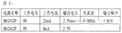

      M62415P采用双列直插24脚封装,是一片符合高保真要求的4模式预置式均衡电路,分别是:平直响应模式、摇滚乐均衡模式、流行歌曲均衡模式、古典音乐均衡模式,有四个直选轻触按键用于控制均衡模式的转换,操作直观明了。典型应用电路如图1所示。
  M62412P的功能和M62415P完全相同,只是失真度稍大一些,适用于要求不高的汽车音响及中低档音响设备中。主要参数见表1。

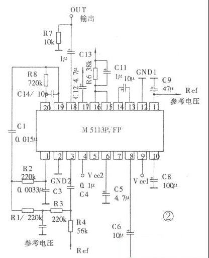

    M51134P采用双列直插20脚封装,是一片专门为AV影音系统开发的专用重低音检测加强电路,该电路同时亦能够通过设定外部的滤波器常数将预定频率降低一半,并且其内置的VCA(电压控制放大器)的电平设定可由外部信号源来控制。该IC的内部电路包括:频率检测、调整器、电平检测、低通滤波运放、VCA压控放大器等。工作原理是采用数字滤波方法检测输入信号中的低频成分的电平高低,加强相应低频成分并进行低频动态扩展(由压控放大器完成),可以看出,其工作原理不同于一般的低通滤波器形式的重低音加强电路,这种电路提供的重低音信号听感上软绵无力,而M51134P提供的重低音效果有强烈的震撼感,在表现雷声、炮声等方面尤显优点。如果输入信号中无低于120Hz的成分,则该电路无任何输出,这一点在使用中要注意,不属故障,典型应用电路如图2所示,主要参数见表2。
