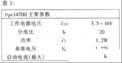

      首先对电机稳速IC BA6220稳速电路进行剖析,根据实物绘出BA6220电机稳速电路,如图l所示(括号内为uPC1470H脚号)。然后,把电路图与常见稳速电路进行比较,通过比较发现BA6220电机稳速电路与uPC1470H、AN6651、LA5537电机稳速电路结构相同,查得手边拥有的uPCI470H的参数,如下表1所示。

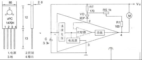

  其应用电路见图2。

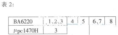

  确定uPC1470H完全可以代换BA6220,管脚对应关系如表2所示。
  为了使代换获得成功,需根据稳速IC的工作原理进行验算,一般要求RT<KxRM,在实际电路中RT=(0.6-0.9)K×RM,RT为反馈电阻,K为所用稳速IC的分流比,RM是电机绕组电阻值。如果RT大于KxRM,则稳速电路容易产生自激振荡,使电机转速产生波动现象;RT如选得太小,则稳速电路效果变差。在上图1、2的应用电路图中,RS是控制电位器,用于调整电机转速,一般不大于1k,D是保护二极管,用于防止稳速IC内部驱动管被电机的反峰电压击穿,常选用ZCP型二极管,电容C起退耦作用,用于稳定电路的性能。

(3)计算RT值。RT=0.9K×RM=0.9×20×9=0.9×20×9=162Ω,因原板上RT为170Ω,故RT不需更换。
(4)根据uPCI470H的外型大小,在原印制板上找到合适的安装位置,把uPCl470H的4脚插入印制板上原BA6220的8脚孔内焊好,再用导线按表2给出的两个集成块对应脚接好,检查无误后接通电源,调整调速电位器RS的大小,转速调整范围正常,故不需更换RS。
