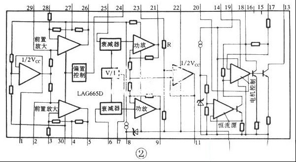

    LAG665D除具有一般立体声放音机集成电路所具有的双前置放大器、双功率放大器和电子直流音量控制功能外,还具有直流电机稳速功能。ST-2000型随身听放音机由一块单片集成电路LAG665D为主构成,相关电路如图1所示(该图根据实际电路测绘而得)。LAG665D除具有一般立体声放音机集成电路所具有的双前置放大器、双功率放大器和电子直流音量控制功能外,还具有直流电机稳速功能。也就是说,它包含了立体声放音机的全部功能。其内电路方框图如图2所示。
  一、电路工作原理
      从图1及图2中可看出,放音磁头输出的电信号由②脚和29脚输入至LAG665D内的前置放大器,经放大后从⑤脚和26脚输出。③脚和28脚外接补偿电容,④脚和27脚外接负反馈电容。由⑤脚和26脚输出的信号直接加至⑥脚和25脚,分别通过衰减器输入到功率放大器。衰减器的衰减量由V/I(电压/电流)变换电路控制,以实现电子音量的控制。⑧脚提供音量控制的参考电压,通过⑦脚可以改变音量控制电压。音量控制后的信号经过功率放大后由⑨脚和21脚输出,驱动立体声耳机发声。
    LAG665D的24脚为“前置切断”控制端,若该脚外接一只开关与电源接通时,内部前置放大器被切断,以便同来自收音机的检波输出连接。这一功能在该机中未使用。17脚为直流电机速度调节端。13脚为电机提供控制电压,该电压的变化受集成电路内部电机控制电路的控制。14脚和20脚在接通电源时可分别对电机进行强制性的启动和停止。18脚为转矩控制端。23脚为前置放音电路电源外接退耦电容端,电源电压由22脚输入。

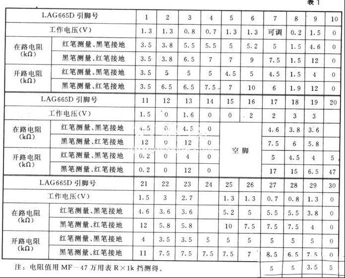

  三、LAG665D的修补与代换     1·电机调速电路的修补  从多例实测结果来看,LAG665D集成块内的电机调速电路损坏以后,其12、13脚的在路或开路电阻均会变小,一般将降为十几欧左右。因此,可以依据这一规律来判断Ic内电机调速电路是否损坏。LAG665D的正常工作电压,在路和开路电阻如表1中所列,供检修判断时参考。

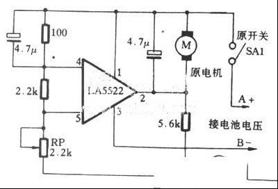

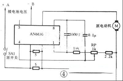

      用集成电路组成的电机调速电路有多种,图4、图5是两种结构较为简单的常用调速电路。代换时,可将调速电路安装在一块小印板上并安装在机内空档处,再将图中的A、B两端接入图1中对应的各点上,适当调整一下代换电路中RP的值,使转速正常即可。

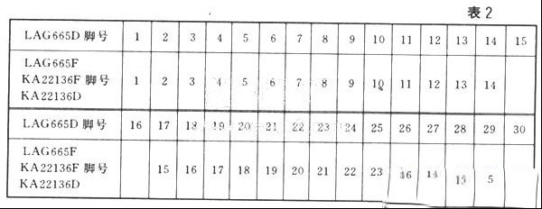

      2.LAG665D集成块的代换  集成电路LAG665D损坏以后,如果一时无原型号集成电路可换,也可用LAG665F或KA22136D、KA22136F来进行代换。但这三种代换Ic的引脚数与LAG665D不同。其中,LAG665F为双列28脚封装,与LAG665D同属一类。后两者为韩国三星(SAMSUNG)公司的产品,KA22136D为28脚双列扁平封装,KA22136F为28脚双列直插式封装,它们的内部功能与LAG665D也基本相同,可以直接互换。互换时,这几种集成电路的各引脚对应关系见表2。
