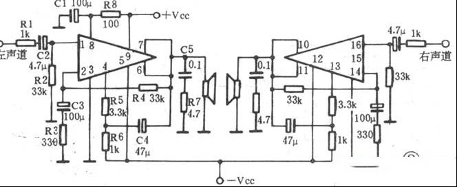

      图1为简化的sTK41xx系列集成功放块的内部结构和典型外接电路。
     图中标准的双端输入、单端输出差动电路,前置推动放大电路和复合互补推挽电路均用方框表示;T1和T1’为差动放大电路的恒流源管,向差动电路提供偏置电流;T2为静噪管,T3为静噪电路中的偏置控制管。其外接元件功能如下。
    R1、C1为输入滤波元件,用于滤除高频噪声和外来干扰。C2为隔直电容,R2用来调整放大器输入阻抗,以期与前级匹配。R3、R4、C3构成集成功放级的交流负反馈回路,c3隔去直流。R4和R3决定功放级增益,维修替代时必须保持这两个电阻的比值不变,否则整机增益指标将发生变化:比值变小则功率输出不够,变大则有可能毁机或毁扬声器。R5、R6、c5用于改善放大器瞬态响应,实质是一个正反馈回路,用于克服深负反馈对高频信号的滞后作用,改善高音音质。R5、R 6阻值不当或变值,会引起失真。
    R7、R8、R9和C6为静噪电路外围元件。负电源-Vcc经R9、C6滤波后,经R8接到⑧脚即静噪管T2的集电极及偏置控制管T3的基极。T2的发射极由③脚接地,电位为零。正常工
作时T2基极接⑥脚即静噪控制端,需外加略正电位,使T2管截止。⑧脚仅有T3基极偏流,R8、R9上几乎没有压降,⑧脚电位略高于负电源电位,T3导通。恒流管T1发射极经过发射极电阻一④脚一R7一T3一⑨脚一-Vcc,前级差动放大获偏置正常工作。若⑥脚为负电位,静噪控制管T2导通,T3基极通过T2接地,电位高于T3发射极电位,T3截止。恒流管T1随之截止,差动放大级无偏置电流,停止工作。

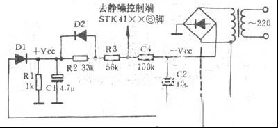

    接到⑥脚的静噪控制电路见图2。负电源-Vcc由桥式整流器产生;正电源+Vcc通过D1、R1、c1从同一绕组上半波整流获得。+Vcc与-Vcc电压值基本相等,经R2、R3和R4分压获得1v左右正电压,使全电路正常工作。当交流电源切断时,由于c1容量较小,正电压先于负电压消失,这相当于调小音量后再关机,抑制了电源切断时的冲击噪声。
  图1中⑩脚外接的c7、R10为相位校正元件,因扬声器为感性元件,需加容性回路加以校正。否则,电流突然切断会感应出高电压,可能会损坏功放块。同时c7还能对寄生高频加以旁路。R11、c8为差放及前放电源滤波电路,故12脚电位应略低于正电源。c4、C6、C9、c10都是电源滤波电容,若开路或容量减少,均会引起音质变坏或自激振荡,出现啸叫或汽船声。图1为0cL接法,故输入、输出电位基本为零,即①②17、18⑩13脚为零电位。

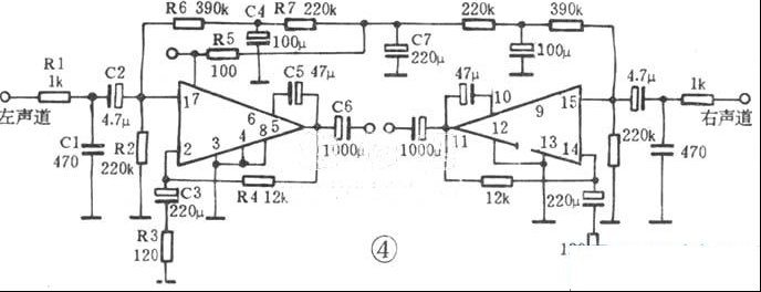

    该系列标准接法如图4。它与STK465系列相比又少了几只改善瞬态特性的外围元件。另外,它是双通道、单电源供电,接成OTL电路,C6为输出隔直电容,⑤、11脚电位为1/2Vcc,输入端①②14、15脚不再是零电位,而由R2、R6、R7及c4分别滤波、分压后供电,以保证输出端为1/2Vcc。

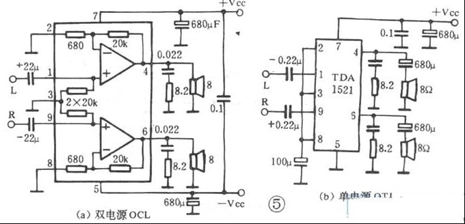

    TDA1521是飞利浦公司生产的双通道功放集成电路,其外接元件少,且含短路保护、过热保护和静噪功能,可自由接成双电源或单电源供电。外接端子仅有输入、输出及接地端。不同型号的外形封装不同,因此不能直接替换。
    图5为TDA1521分别接成0cL和oTL的电路。该芯片的缺点是电压增益为固定的30dB,替代其他集成块时要注意。

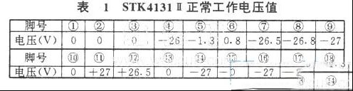

    接着可测功放块各极电压。虽然功放块种类很多,电源电压也不一样,但各引脚的正常电压有一定规则:电源输入端分别为正、负电源电压值;前级电源输入端略小于电源电压值,一般差零点几伏。双电源接法时,差动输入级的二个端子和输出端的电压近似为零;对于单电源OTL接法(如图4),上述几个端的直流电位约为电源电压的1/2。静噪电路各引脚电压前已分析过。检查时如发现电压不对或左、右声道对应引脚电压不相等,都说明有问题。表1为STK4131/Ⅱ各脚的正常电压值(电源±27V)。

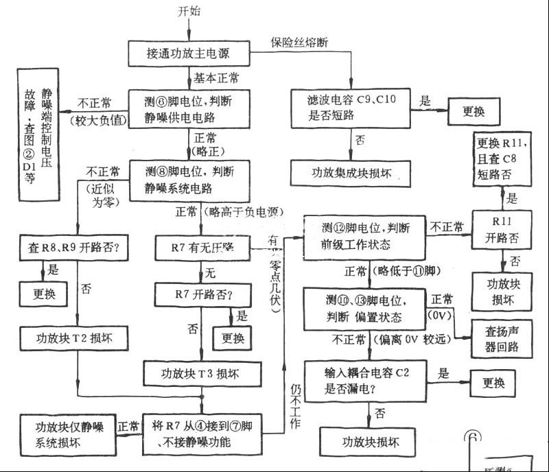

3.故障寻迹若已判断为功放级故障,可参考图6流程图进行检修。逐步跟踪直至找到损坏元件。

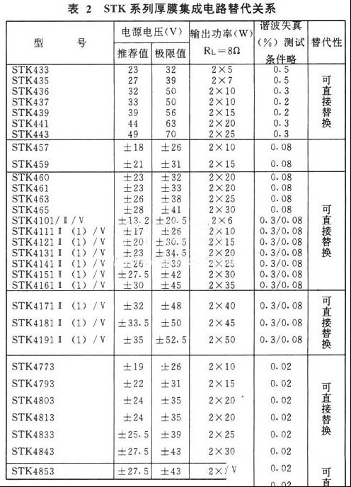

1.同一系列的集成块替换
    同一系列的芯片的内部结构、引脚排列及外型尺寸一般都相同,只是电源电压、输出功率、性能特性如失真等不同。因此,可以方便地直接在线路板上替换,外围元件也不必调整。但要考虑替换上的集成块能否承受原机种中的电压及输出功率。表2列出了几种双通道厚膜集成块的主要指标和替代关系。凡属同一可替代档中的集成块,序号大的都可替代序号小的;反之则不一定。极限电压低于原机最高电压(交流电网电压达260V时的正、负电源电压)的也可替换,但输出功率变小,使用必须注意。

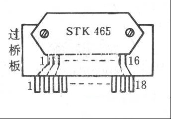

    不同系列集成块,只要功率、电源电压一致,就可通过一片“过桥板”实现引脚转换(图7),再调整少数外围元件,即可实现替换。

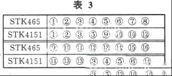

  例如,以引脚较少的STK465替换引脚较多的STK4151时,应通过过桥板实现表3的引脚对应关系:这时,STK4151原印刷板(图1)上的C4必须拆掉,并将R6直接与负电源相接。两对R5、R6换成3.3k和1k。这样替换以后电路静噪功能消失。不过有些机种其静噪功能是由扬声器保护电路统一实现,因而不受影响。

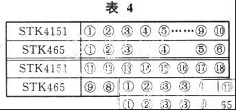

  用STK4151替换STK465。若不接静噪端子,替代较方便。在过桥板上用一只100Ω的电阻把④脚与⑨脚相连,使差动偏置直流由负电源供电,电路中T2、T3都不起作用。其引脚对应关系如表4。
  这时,STK465印刷板上原④脚和⑩脚接出的电阻R5、R6全部换成2.2k即可。

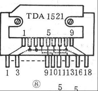

    现有一些厚膜集成块外接引脚极少,只有正、负电源,地线,二个通道的输入输出。如飞利浦公司的TDAl521和国内傻瓜255、275等,替代时只需将这类功放块安放在过桥板上,将7个脚(有时多用几个地线脚)分别接入对应的原印刷线路板相应管脚处即可,见图8。为防自激,可在所用集成块电源脚根处焊二个O.1uF的退耦电容。原印刷板功放块外围元件,除输入滤波、耦合元件外,可全部拆去。
   这几种集成块的电压增益都是30dB,而STK系列的标准接法都为40dB,为达到额定功率,需使前级增益提高10dB即放大3倍。但一般家庭使用,很少有人开到满功率,为图省事
也可不动。
    原则上,任何一种同功率的集成块,按标准接法制作成一小印刷板,留出上述7个端子,都可替代原功放级。这也体现了厚膜集成块的优越性。

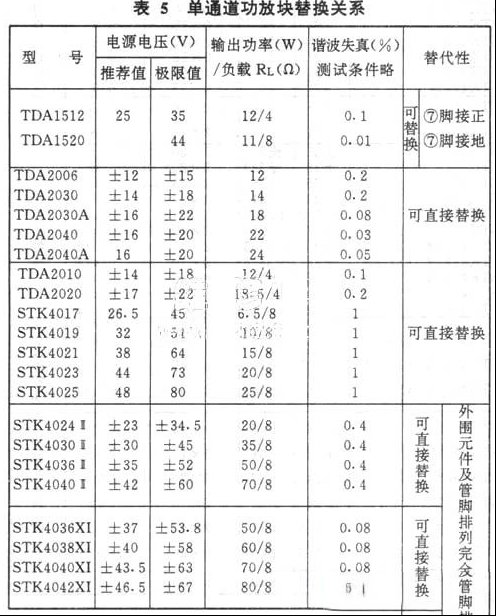

4.单通道集成功放运用
    表5列出了一些单通道厚膜集成功放的基本参考,其原理、接法与双通道的一样,只是只有一半罢了。用两块即可替代前述的某一块使用。若双通道功放块只损坏一半,也可用一
块单通道集成块来修理,只是安装位置困难点,再者两路对称性不及一块的好。
