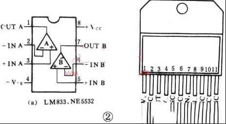

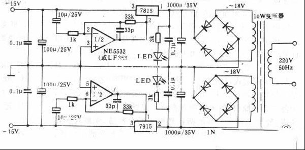

  为了制作收到其他维修同行的一台音色好的合并式集成电路放大器,笔者选择了LM833做LM3875的最佳搭配。由单片集成电路构成的合并式放大器整机电原理图如图1所示。
  LM833的电气特性(TA=25C,Ve=±15V)见表2。LM3875和LM833的引脚功能见图2。
  一、元器件选择
      功放LM3875及前置LM833均用美国NSC公司原装芯片,质量上没有问题。关键是周边元件的品质对音质起很大影响。耦合电容对频响低端和高端均有影响,故C3选用日本松下公司或ELNA公司产无极性铝电解电容,再并联上一只小容量无感CBB电容以通高频。有条件者C3可选用法国SOLEN 4.7uF/400V金属化聚丙稀电容。功放整流部分采用6A/400V整流管做低噪声双桥式整流,功放级滤波电容对音质影响较大,采用两只日本“木石”(marcom)或“红宝石”(Rubycon)10000uF/50V电解电容,其它电解电容采用日本“木石”(marcom)牌即可。无极性电容均采用北京无线电元件二厂进口线产无感CBB电容。前置部分采用1/4瓦金属膜电阻,功放部分采用1/2瓦金属膜电阻。L1用直径1mm的漆包线在铅笔上密绕10圈脱胎而成。电源变压器选用150瓦以上E型或环形变压器,次级输出必须采用双线并绕,否则可能内阻不一致,导致放音效果变差。
