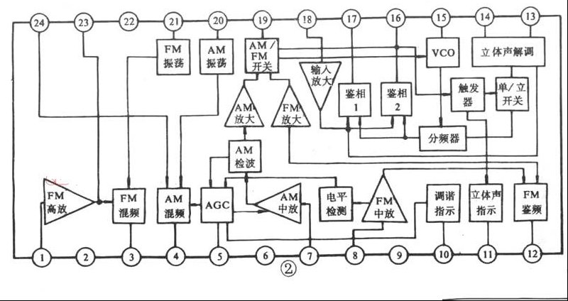

  该机主要由日本东芝公司生产的AM/FM单片立体声收音机集成电路TA8127和飞利浦公司生产的小功率双功放集成电路TDA7050组成。TA8127F是收音机专用集成电路,其内
  电路框图见图2。

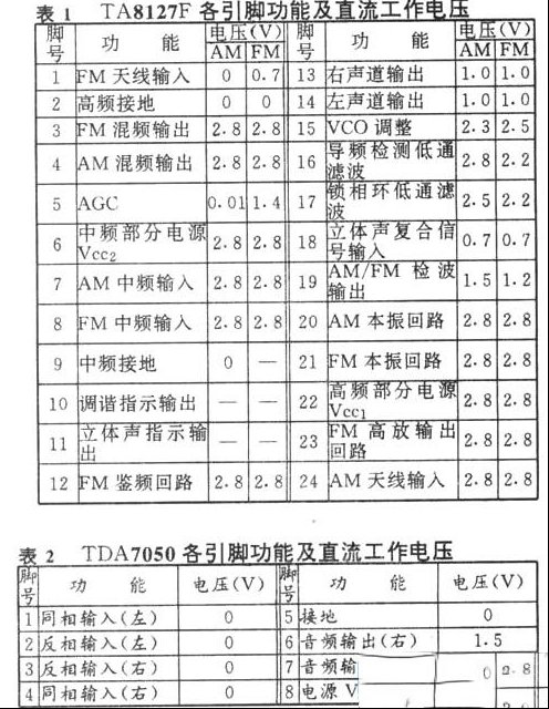

  它内含调幅混频、本振、中放、检波、AGC;调频高放、混频、本振、中放、鉴频、立体声解调电路等。附属电路有调谐显示驱动、立体声指示驱动、AM/FM切换开关等。其各引脚功能及静态直流工作电压见表1。该集成电路工作电源电压范围宽,VCC=1.8~8V,功耗小。在3V工作电压下,FM状态时小于60mw,AM状态下小于。40mw。由于TA8127F内部不具有音频功放电路,因此需外接一只双功放集成电路。这里采用的是TDA7050集成块,它体积小,为8脚双列扁平塑料封装,各引脚功能及静态时的直流工作电压见表2。TDA7050所需外围元件甚少,在电源电压3V、耳机阻抗32Ω、失真度10%时,输出功率为35mW;用机内扬声器放音时,为BTL工作状态,输出功率为140mW。
