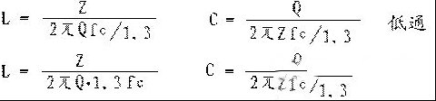

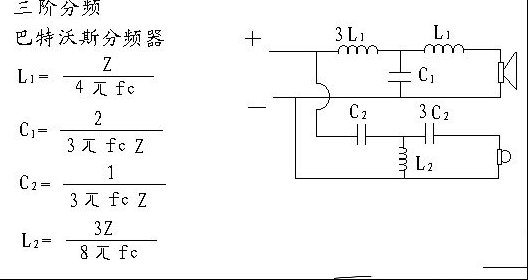

      根据以上原则确定了分频点与各个滤波器的阶数以后,就可以进一步设计各个滤波器的组成了,以下公式可供参考。
    上述公式仅供参考,实际使用中需要根据单元的特性以及单元相互间的水平及垂直距离而调整。根据前文已经提到,由于要考虑到相位设计,以及考虑到分频点附近幅频响应曲线的上升或下降,并不是一定是高低通用同阶滤波器的。
    并且即使用同阶的高低通滤波,也要根据需要进行灵活的调整。以二阶分频来说,即使单元的相频响应、幅频响应极佳,不需要考虑的话,也需要根据经验对上述公式进行适当的修正,要修正高低通滤波的交叠点,比如巴特沃斯分频点。如果不考虑单元本身的特性,那么按公式计算出来的是-3dB点高低通交叠。而目前国际通行的做法是采用-6dB交叠的,也即把低通滤波的频率移低1.3倍,这样前述之公式变为:
    对于二阶的其它分频器也存在这个问题,并且Q值越高移动越大,对L-R分频器,可以不移,相当于1,对
于Bessel分频器此值为1.1,而Butterworth分频器,此值是1.3,而对于Q=1的Chebychev分频器来说此值为1.5。

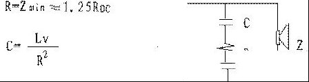

    首先谈阻抗补偿,这包含两个方面,一是由于音圈电感影响造成喇叭阻抗随频率上升,为了保证滤波器足够的衰减斜率而对音圈电感用RC电路补偿,另一是由于高低音单元在谐振频率处有一个阻抗峰值。
    其中以音圈电感的补偿较为常见,其电路如图。
    其中R、C值由下式确定:
    其中Zmin为喇叭阻抗的最低点,Rdc为喇叭的直流电阻,Lv为喇叭的音圈电感,单位为亨利。

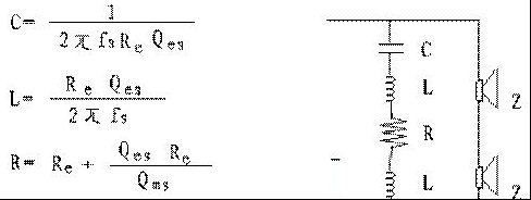

    喇叭阻抗谐振峰补偿电路如图所示,其中:
   式中:fs为喇叭谐振频率,Re为喇叭的直流电阻,Qes、Qms分别为喇叭的电Q值或力学Q值。
    以上两种补偿,以电感补偿较为多见,主要用于低音单元的阻抗补偿,但是目前也常见到无补偿的设计。我个人认为,如果音圈电感不是很大,换言之单元的阻抗上升不是很陡的话,是完全可以不用补偿的,否则还是补偿一下较好,因为不仅可以减小分频低通滤波器中电感的大小,并且获得较为理想的滚降曲线,而且补偿后单元(以及音箱)的阻抗曲线会较为平坦,对于和功放的配搭也是有好处的,可以改善功放的控制力。
    而单元的阻抗峰值补偿较为少见,仅见于一些中高音球顶单元,并且一般也仅在单元的谐振频率太接近于分频点的情况下,不得已而用之。
    但是这里想提醒读者一点,上述的阻抗补偿可用可不用时少用,并且永远记着一个原则,补偿宁少勿过,永远不要补偿过度使得单元阻抗曲线的任何部分低于未补偿时的最低点Zmin。
