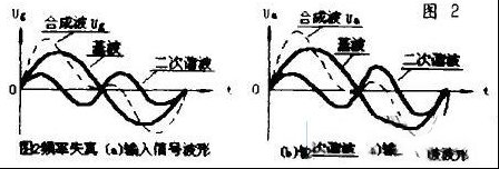

    放大器所要放大的信号在很多情况下并不是单纯的正弦波,比如语言,就是由许多频率不同的正弦波按一定比例关系叠加而成的,要使放大后的波形和输入的波形一样,就要求放大器对所有频率成分都有相同的放大倍数,如果对不同频率成分放大倍数不同,那么各频率分量之间原来的比例关系就发生变化,从而使输出波形与输入波形不一致。如图2所示:频率失真(a)表示栅极输入信号包含基波和二次谐波,图2(b)表示经过放大后的输出信号,它也有基波和二次谐波.但因放大器对二次谐波的放大倍数超过了对基波的放大倍数,因而经放大后的合成波形变形了,产生了频率失真。

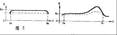

    我们常用频率特性曲线来表示放大器的频率失真,所谓频率特性曲线就是放大器的放大倍数K与频率f的关系曲线。一个理想的没有频率失真的放大器,频率特性曲线是一条平行横轴的直线,如图3中的虚线。而Hi-Fi放大器的实际频率特性曲线,如图3中的实线。这条曲线表明,在(fn-fm)音频范围以内,放大倍数是均匀的,放大器所产生的频率失真很小。但是,变压器耦合的电压放大器频率特性就不是一条平坦的直线,如图4实线部分所示。随着频率的降低,变压器初级线圈的感抗要下降。变压器初级线圈两端的电压和次级线圈电压随着减小,放大器的放大倍数下降。随着频率的升高,在某一频率,可使Co(等效电容,它不但包括下级电子管的输入电容和接线的分布电容,还包括次级线圈的分布电容)与漏电感产生串联谐振,因此输出电压增高,放大倍数升高,出现峰值。频率再升高,由于Co所呈现的阻抗很小,放大量很快下降。

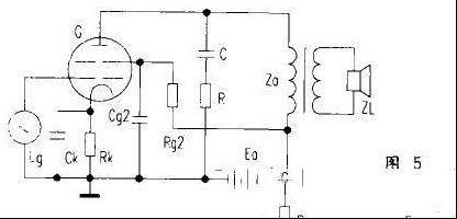

    当放大器有了比较严重的频率失真时,放大后的语言将会模糊不清,如果语言中低频部分不能得到很好的放大,那么声音就变得尖锐刺耳,很不耐听。为了克服上述缺点,通常用一个RC电路并联在输出变压器初级端,如图5所示,使放大器总的负载阻抗尽可能不随频率变化而变化。
RC的常用数值是:
C=0.001 uF~0.01uF
R=(1.5~2)Za最佳
    有时候在输出变压器初级端,只并上一个(0.001uF~0.005uF)电容器,同样能起到补偿负载阻抗在高频时的升高作用。

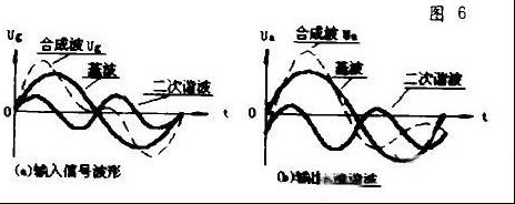

三、相位失真
  由于放大器中有电抗元件存在,非正弦波信号中各频率成分间的相位关系发生变化,从而使得输出波形与输入波形不一致,这就是相位失真,如图6所示。
    图6相位失真(a)是输入信号波形,图6(b)是输出信号波形。输入时,信号中的基波和二次谐波相位都从零开始,但输出时相位关系发生了变化,二次谐波产生了相移,所以合成波形与原来的不一样了,这就产生了相位失真。解决的办法:与频率失真的解决办法基本一样。
