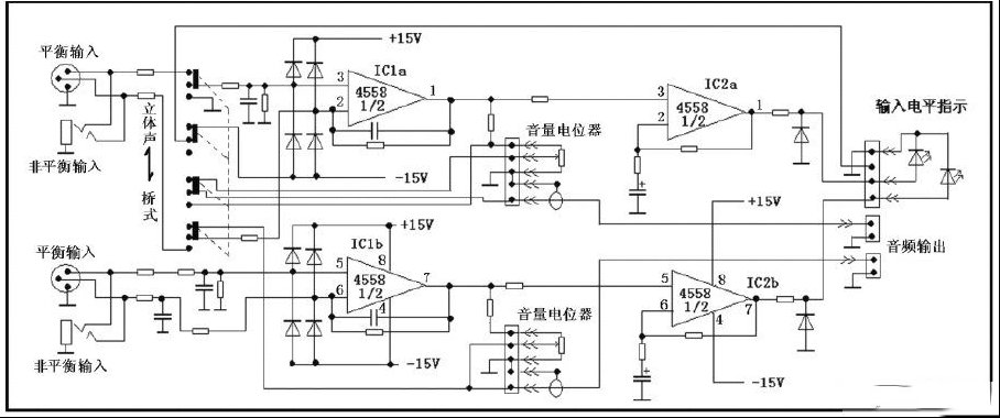

    该功放是专业级功率放大器,属于纯后级功放,没有家用合并式功放复杂的面板控制电路。信号输入后经过前置电路放大和音量控制就送到主功放电路。

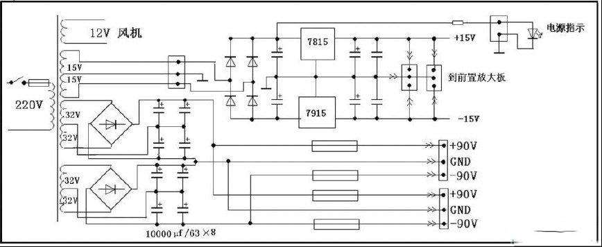

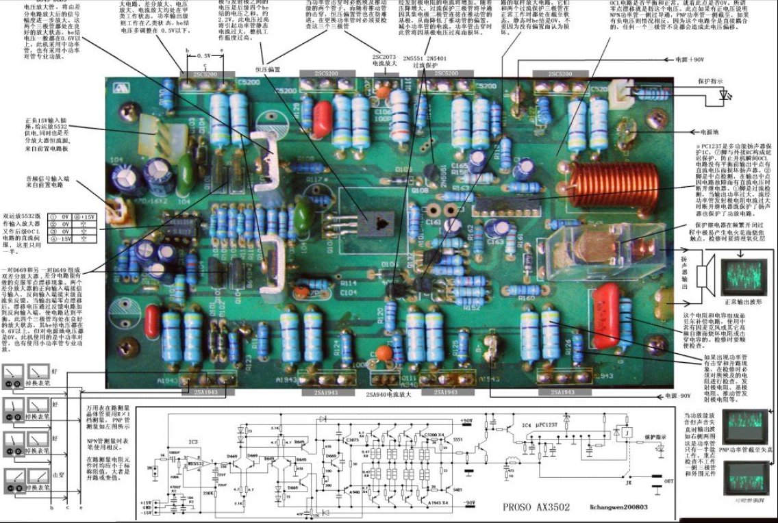

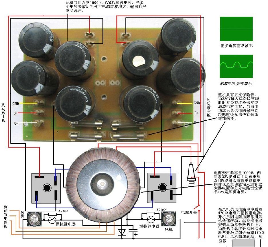

该功放两个声道由两路独立的功放电路组成,各自安装在方桶型散热片上并各配一风机增加散热。信号输入有卡侬座平衡输入和6.5mm插座非平衡输入两种方式。该机设置有立体声双声道输出和BTL桥式输出转换开关。常规双声道输出时两路输入信号各经过运算放大器放大和音量控制送到后级功放主板。当转换到桥式输出时右声道输入的信号改到运算放大器的反向输入端,两路相位相反的信号送到各自的主功放电路,由两路正输出配接扬声器。这时的输出功率将达到原单声道的2.5-3.5倍。前置电路使用了两块JRC4558双运算放大器,IC1是输入信号放大,IC2是面板电平指示驱动。电路比较简单,电路图和维修要点可参考插页图纸和图片批注。此功放两声道总输出功率接近千瓦,电源变压器使用容量为1000W的环型变压器。电路如插页图片和电路图所示,变压器次级有双32V绕组两个,各绕组输出单独整流滤波,每组使用四支10000μf电解电容。输出对各绕组中间抽头约正负45V的直流电压。但该机没有以此输出作为功放电源,而是把两个90V输出串联成正负90V后提供后级功放电路。从而使整机有足够的功率输出。一组双15V绕组是给前置放大电路提供正负15V双电源的,这组电源的整流滤波和三端稳压器7015、7915组装在前置放大板上。除给IC1、IC2提供正负15V电源外同时又输送到主功放电路板,一是给输入级运算放大器NE5532供电,二是给差分电路提供恒流源。单12V绕组是给散热风机供电的,整流滤波后分两路经470Ω电阻和温控继电器接仪表风扇。温控继电器安装在功率管的散热片上,温控器选用的是常开型,开机后风扇是经过470Ω电阻供电的,电阻限流压降风扇低速运转,当使用过程中散热片温度升高后温控器触点闭合,短路了470Ω电阻,风扇则高速转动,增加散热效果。主功放电路如插页图片和电路图所示,两声道完全一样。IC3双运放5532既作前置放大器又作后级OCL电路的直流伺服,两个D669和两个B649组成双差分放大器,由电源板输入的正负15V电压既为运放供电,又担当着差分电路的恒流源。还有一个D669和B649是电压放大级。2SC2073、2SA940是电流放大管又称推动级,它要推动后级四个大功率管工作应有足够的输出电流,因此这对中功率管也固定在散热片上。中间平躺着的是恒压偏置管,它的基极下偏置电阻有一个安装可调电阻的位置,出厂时已经改成固定电阻。改变此电阻阻值可调整功率管静态工作点。因为专业功放末级都采用乙类状态,功率管be结电压都调整在0.5V以下。后边是四对2SC5200、2SA1943东芝音响大功率对管,每个管子最大输出功率150W。每个声道平均输出500W仍是有一定余量的。电路板上几个小功率三极管中2N5551、2N5401是过流保护电路,它两的基极通过取样电路接在一个大功率管发射极,当输入信号过强时,随着功率管集电极电流增大,发射极电阻压降也增大,这个电压经取样分压后使过流保护管导通,通过其集电极二极管把推动管基极电压拉低,从而保护功率管退出大电流状态。另外两个小三极管2SA1015、2SC1815是扬声器保护集成电路μpc1237的过流取样放大电路。μpc1237是一款多功能扬声器保护IC,①脚是过流保护检测,②脚是中点偏移电压检测,③脚是复位方式选择,此脚接地可在退出过流和中点偏移后自动恢复继电器闭合,经电容接地时就必须整机断电才能复位。④脚是交流断电保护,当整机关机断电后由于滤波电容仍然有存电,这个存电将使OCL电路有一个不平衡的瞬间,这期间高电压大电流将冲击扬声器。当交流断电时此脚先检测到电压降低而迅速打开继电器而保护扬声器。⑤脚接地,⑥脚是继电器驱动,⑦脚是扬声器延迟接通定时RC,开机瞬间OCL电路没达到平衡期间暂不接通扬声器防止冲击。⑧电源。
功放主板的维修要点在附图批注中介绍。
