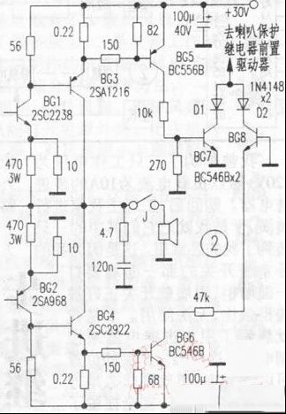

    2.扬声器过载电子线路保护
    典型应用电路如图2所示。
    为简单起见,只画出大功率管过流检拾电路,动作电路因可借用普通中点偏移喇叭保护电路起控,即通过驱动电路控制继电器断开喇叭负载。关于中点偏移喇叭保护电路的工作原理,将在后面介绍,故此处省略了该起控原理图。本电路的工作原理:BG5、BG6基极分别接入两只大功率管的发射极。在输出信号的正、负半周分别监测其中一只输出管的发射极电流。当发射极电流超过规定的电流(本电路中为15A)时,BG7、BG8的集电极电位下降到一定程度,并通过D1、D2检测,使中点偏移喇叭保护电路中的继电器工作,切断喇叭负载。
