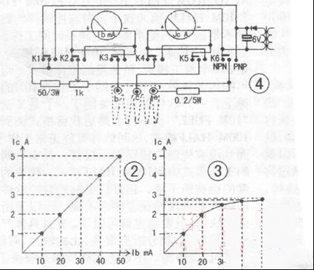

    专业功放的音响对管要求电流大、线性好,如三肯系列2SA1494、2SC3858,东芝系列2SA1301、2SC3280等。目前市场卜销售的音响对管中很多足假货,这些假货用万用表测量PN结是好的,用晶体管挡测放大倍数也很好。装到功放上试机时也不错,一但投入演出实用,用不了几分钟就损坏。原因就是大电流时线性不好,大电流时管压降增大,功耗过大而烧坏。笔者自作了图4的音响大功率管测试仪,图2和图3是真假三肯管的电流放大线性图。从图中可看出真管集电极电流Ic在5A以内部随基极电流Ib成100倍线性变化,假管在Ic上升到2A以后放大倍数明显减小。按功率计算公式计算,两管在8Ω负载时的输出功率,真管是200W,假管只有32W。正品对管放大倍数在100左右,也好配对。    图4为笔者自作大功率音响管测试仪电路图,一个电流表是观查基极电流的,满程50mA,另一电流表是观查集电极电流的,满程5A。只要被测功率管线性好,两表指针摆动就一致(放大倍数100时)。供电用50VA控制变压器6V绕组半波整流,被测管用一个三孔插头经短线引到散热片上夹紧。K1~K6用六刀_二掷波段开关作NPN、PNP极性转换。0.2Ω 5W电阻作发射圾保护。1k电位器用作基极电流倜整,50Ω电阻为防基极电流过调而设。使用时基极电流由小到大,整个测试时间尽可能短,避免大电流持续时间过长。
